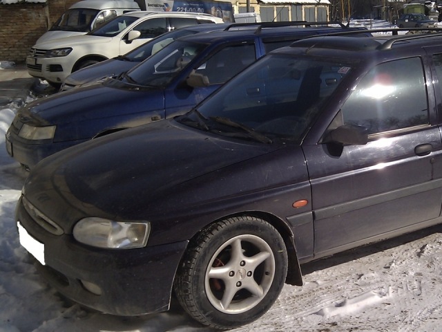

кто на глаз может прикинуть какой размер дисков на фото ниже это 15 или 16 ? сам склоняюсь к 15

Пятнадцать это... у меня похожие диски на 14, только помоему 6 конечная звезда.
