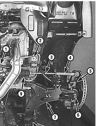

На картинке из каталога:
4 и 5 - задний сайлент (правый и левый разные). Крепится к лонжерону. Ход колеса вызывает вращение оси рычага в сайленте.
6 - передний сайлент. Принцип тот-же.
9 - шаровая
Сайленты, как видно, стоят так, что им фиолетово что ровный асфальт что российские деревни... Оси рычага вращаются в сайленте. Их назначение - просто демпфировать крепление рычага абсолютно не влияя на его ход и положение...
Так что смотри, ищи общие части. Хотя я думаю там должно быть негусто.... По крайней мере я ничего не заметил...
