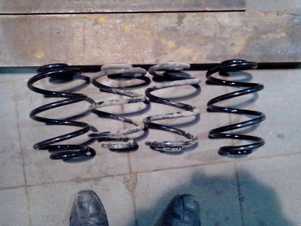

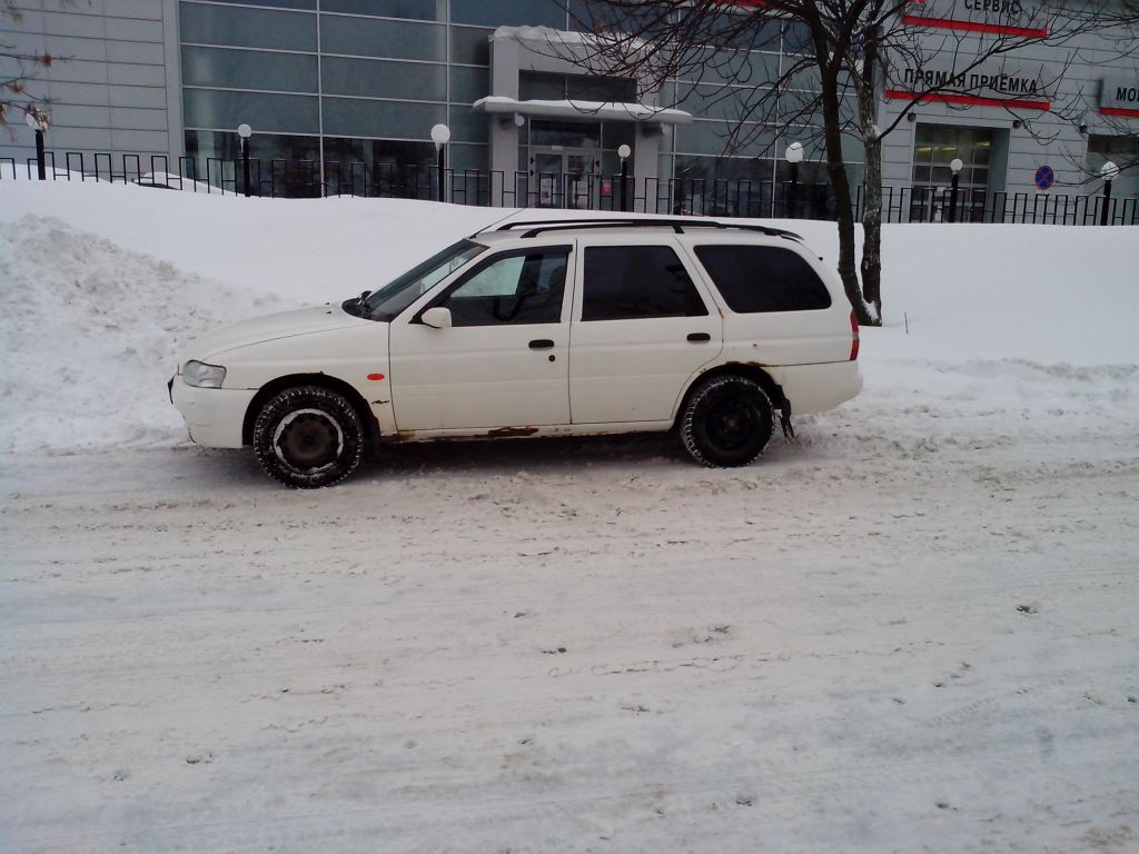

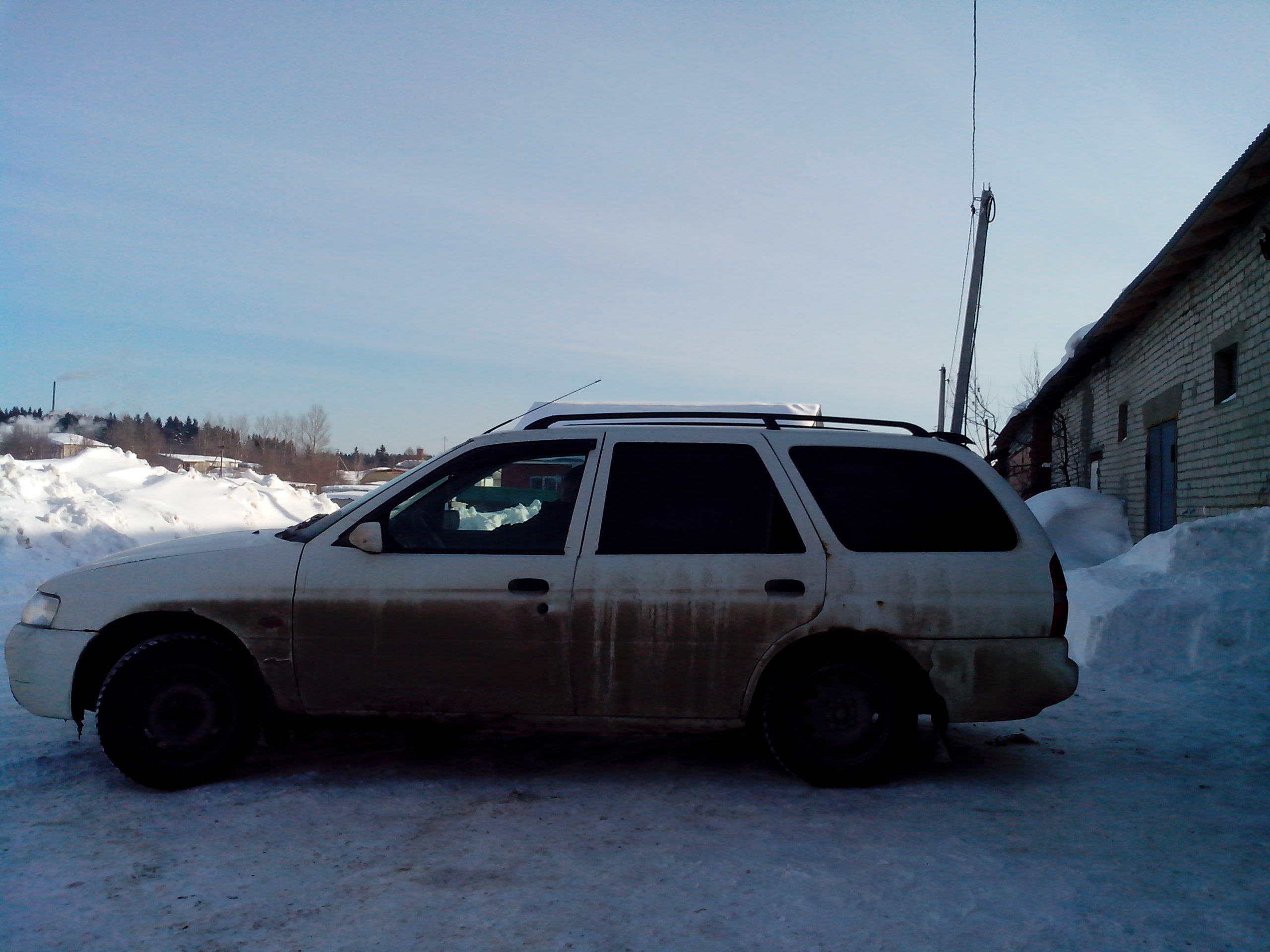

Сегодня были установлены пружины Клаксон 53218 взамен установленных ранее 60500 от Вектры.
Результат: зашибись! Так и хочется закричать: "Вот она, вот онаааа!"
Вид машины до замены:

Разница в свободном состоянии (грязные - опелевские 60500):

Вот теперь как машина выглядит:
Вложение:
IMG_20130316_171247.jpg [ 112.5 КБ | Просмотров: 9209 ]
Пришлось конкретно поднять фары после замены пружин.
Короче, надо было просто внимательно изучать каталоги, и не пришлось бы ставить эти Опелевские эксперименты :)
Итак, на Эскорт FA 1995-2001 рекомендую на перед пружины Клаксон 13470, на зад Клаксон 53218. Ну и не забываем про хорошие газомасляные аморты, в моём случае Каяба Excel-G спереди и Каяба Gas-A-Just сзади.

Пустая машина смотрится красиво, высоко.
Пробовал нагружать? сажал 3-4 пассажира, не проседают?

Ага, пробовал, ехали впятером, причём сестра у меня 150 кг весит, да трое девок по 60-70 кг сзади. Раньше на родных пружинах и на опелевских при такой же нагрузке брызговики на кочках задевали асфальт с характерным звуком, сейчас ни разу не слышал. Так что Эпик Вин!

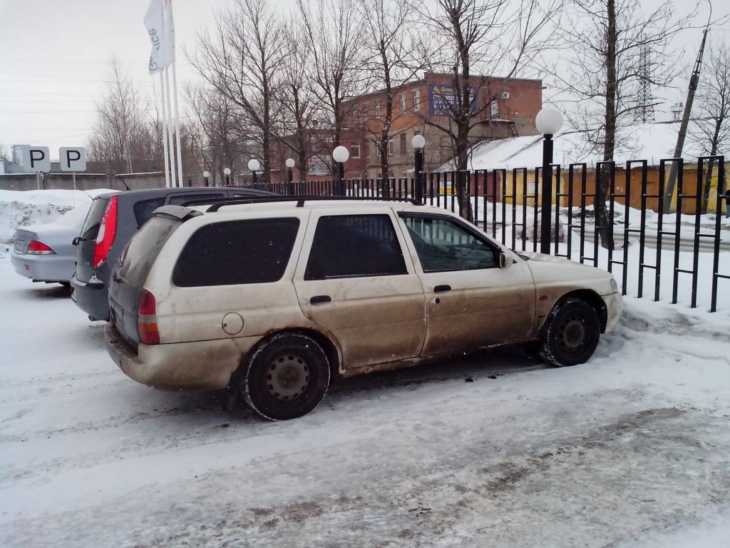

Вот в багажнике с заднего края (ближе к хлопушке) лежит 120 кг комбикорма :)
