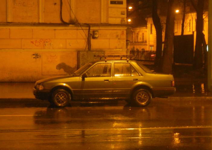

СообщениеДобавлено: Вс дек 06, 2015 20:19
Да, пружины от 08 проседают. Поставила назад копеечные ПЕРЕДНИЕ, жесткость вдвое выше чем от 08, регулярно вожу грузы и людей - не пробиваются. Сколько витков спилила не помню (помню что не кратно 1), есть нюанс что трут рычаг - они немного больше в диаметре, ровно на разницу в толщине прутка. Но я с этим мирюсь, тыщ 30 так проехала, ничего критичного, когда надоедает - смазываю нижние витки трансмиссионкой и оно затыкается. Хотя, повозиться с постановкой придется, чтоб минимизировать шкрябание.
Да, ставила сильно бэу оригинал (с наклепами на концах), вероятно если поставить новые от классики будет еще жестче (но и просядет снова быстрее). Ходу подвески оставлено по 5 см впереди и сзади - все же приходится летать по рельсам, меньше никак нельзя).
