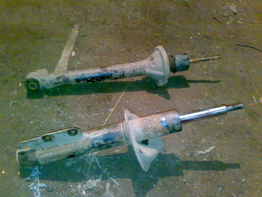

Вот, разберешся, ху из ху.
ABCD0005.JPG [ 151.17 КБ | Просмотров: 3087 ]
СообщениеДобавлено: Ср авг 12, 2009 21:43
Зарегистрирован: Вт июл 28, 2009 22:42
Сообщения: 344
Откуда: Москва, Кутузовский проспект
По фото вижу что ближний это передний а дальний - задний...я прав? как же заказывать если указано просто "амортизатор подвески"?
FORD ESCORT 1.6 LUK, 90 л.с 1997г, CVH, карбюратор WEBER TLDM 28-32. ЦЗ.
СообщениеДобавлено: Ср авг 12, 2009 21:46
Да
А что, разве не указывается передний или задний, я обычно заказываю по телефону, и мне всю информацию передают по телефону, когда придут позвонят, я приезжаю и забераю.
