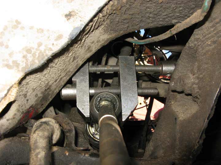

Решил тут заменить тяги. Прочитал тему, понял, что проблематично их открутить, если всё ещё стоят родные, без шлицов. Тем не менее, отправился в гараж, не имея даже газового ключа, решил, что на месте что-нибудь придумаю. Снял пыльник, взялся за основание тяги, попытался открутить рукой - естественно, тяга не поддалась. На помощь пришла вот такая вот волшебная струбцина: см. на фото. Таким вот образом её закрепляем на тяге. Может показаться, что она будет проскальзывать, сильно не зажмёт тягу, и мне поначалу тоже казалось так, но когда всё установил и затянул покрепче, то, поверьте мне, скорее болты начнут гнуться, чем струбцина провернётся - сидит очень крепко. Пришлось, правда, открыть капот, снять воздушный фильтр, сунуть руку вниз и потянуть за болт струбцины. Тяга стронулась, струбцину снял, всё открутил.
Это что касается правой стороны. С левой чуть сложнее - вытягиваем полностью на левую сторону рейку, закрепляем струбцину - место для закрепления есть, крутим. Я на болт накинул ещё трубу в качестве рычага, за неё тянул. Болт начал гнуться, тяга не отвернулась. Я не стал настаивать и оставил старую тягу, т.к. она, в принципе, была нормальная, а мне предстояло ещё менять втулки стабилизатора, а день уже близился к концу. Но, может быть, кто-то окажется настойчивее, и у него обязательно всё получится. По крайней мере, никакой сваркой прихватывать не надо, и на СТО машину гнать тоже не надо, можно всё и самому сделать. Я делал в режиме расслабленности и получения удовольствия от хорошего занятия и прекрасного апрельского солнечного денька.

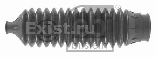

А, кстати, подскажите, как натянуть пыльник рулевой тяги на рейку, если у всех пыльников, что продаются, диаметр широкой части около 38 мм, а диаметр места на корпусе рейки, на которое он должен надеваться около 50 мм. (см. фото) Пока оставил старые пыльники и старые рулевые наконечники. Наконечники решил сменить, когда пойму, как натянуть новые пальники, т.к. чтобы пыльники поменять, наконечники всё равно надо снимать.

не знаю что ты за пыльник отрыл, но я как то заказывал и мне нормальнй привезли. даже и не думал что такие бывают. кстати я другой пыльник покупал в магазине нашемарок. подошел хорошо. но диаметр (который у рейки) был чуть меньше.но с маслом залезло

Ага, точно, мне, наверное, не тот привезли. Скорее всего, это от рейки без ГУРа, а у меня ГУР есть. Сейчас на экзисте смотрю, пыльники от рейки с ГУРом имеют широкую часть диаметром 46. Наверное, то, что нужно. Поеду, закажу, авось завтра привезут, на выходных поставлю.
P.S. по этому же номеру (6182818 - пыльник для рейки TRW) Экзист почему-то выдаёт 2 вида пыльников - с большим диаметром 46 и 55 мм. Мне кажется, что 55 - это по ошибке пыльники от рейки Wuelfrath туда засунули, т.к. у пыльников для этой рейки большой диаметр 56 мм.

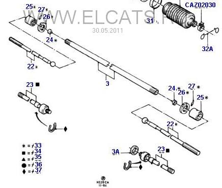

Купил тяги №23,оказалось стоят тяги №22(в продаже нет),у 22 втулка №25 с внутр резьбой,у 23 - болт, тяги стучатъ,снял старые тяги.Вопросы:
1. Можно ли подточить втулку №25,чтобы тяги плотнее встали?
2. Куда идут тяги №23?Может на ХР3?
СПАСИБО

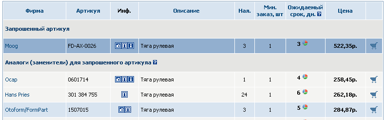

Exist Moog не выдаёт. Может номерочек подскажете?
Дарагой, пачиму нэ выдайот? :smile139:
