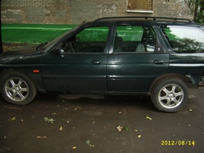

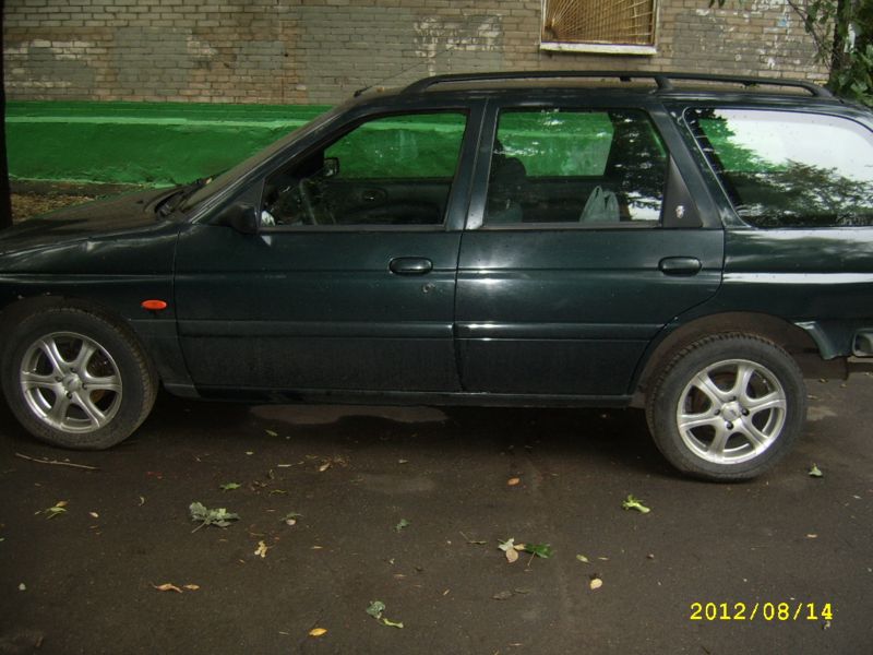

Машина после замены пружин на Фобос усиленные от Вектры. на дороге ведет себя машина отлично: по сторонам не кидает, по жесткости нормально,в повороты входит хорошо. пружины маленько подсели.

Все к зиме ближе устанавливаем!!!Будим пробовать,и видок симпотный))))

насчет зимы,согласен:хочу еще локеры впендюрить. к виду пока не привык. Хорошо еще перед приподнят,а то совсем большой разброс был по высоте.
