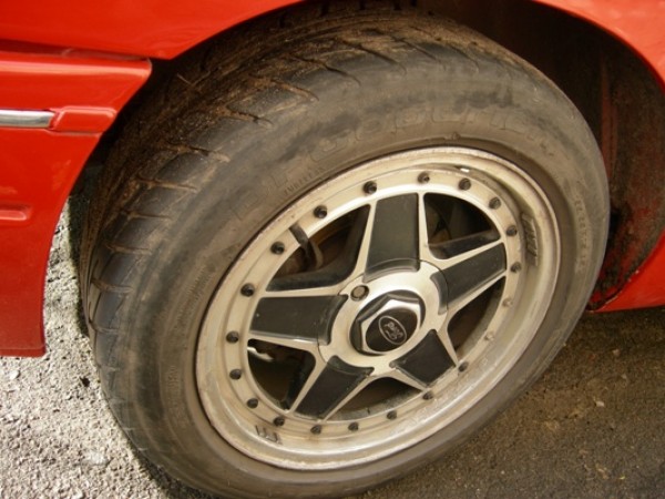

у самого два комплекта сравнивал некоторые колеса по массе
стальные 13" 175/70 вес 13кг
Литье 15" 7j 195/55 вес 16.4кг
не люблю болтаться в хвосте и езжу в меру агрессивно и когда перехожу на 15 замечаю увеличение расхода где-то на пол литра потери в мощности и на разгоне незначительные.

сори за офтоп... а можно "крутые" 15" диски поставить не на низкопрофильной резине? чтобы аммортизатор не мешал?
да и сзади будут цеплять за заливные горловины бака...

СообщениеДобавлено: Вс май 24, 2009 14:17
а рекомендации что говорят? а у кого в соседней ветке на 5 см машина просела? поставить можно что угодно, даже бигфут наваять, только возможно ездить не получится.
ЗЫ такое впечатление, что считается, что люди, которые пишут стандарты, совершенно пытаются унизить достоинство владельцев
СообщениеДобавлено: Вс май 24, 2009 14:56
При резине с нормальным или ваысоким профилем и больших дисках увеличится диаметр колеса, поэтому может цеплять за что угодно, особенно в движении при качании подвески.
А насколько увеличится диаметр и на сколько изменятся показания спидометра и т.д. может сказать шинный калькулятор http://www.protax.ru/calculator_1.php
СообщениеДобавлено: Вс май 24, 2009 16:50
Сообщения: 61
Откуда: Запорожье
у меня на 15" 7j на 205/55 резине иногда немного цеплялась на ямках задняя резина за арку если везешь сзади 3 человек, после заменил на 195/55 и все в ажуре, аморты каяба
