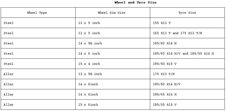

Забабахал шапку.
Нашел в TIS вот такую таблицу.
Wheel and Tyre Size.JPG [50.6 КБ]

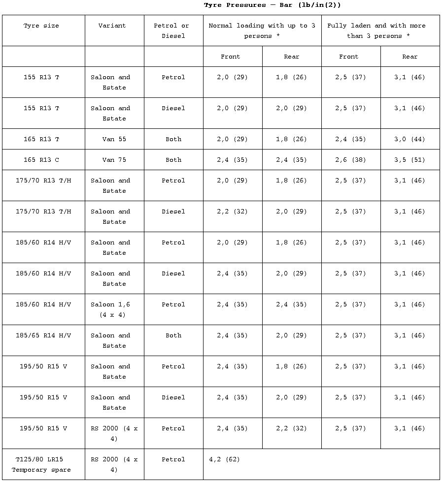

А вот еще одна таблица из TIS.
Еще точнее дает понять, какие размеры колес допустимые.
Tyre Pressures.JPG [120.55 КБ]

СообщениеДобавлено: Сб мар 28, 2009 12:17
dsa писал(а):
... дает понять, какие размеры колес допустимые.
Посмотрел. Там похоже, указано какое давление должно быть в штатных колёсах от 13" до 15".
Верно.
А для этой темы важна первая колонка - список всех штатных типоразмеров.

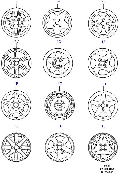

Фасончики стандартных литых дисков для FA.
У меня реплика 1J.
Код:
1  5,5JR13 ET41  1055140
1A   6JR14 ET41  6682868
1B   6JR14 ET41  7263280
1C   6JR15 ET40  1024906
1D   6JR15 ET41  7347881
1E   6JR16 ET40  1024803
1E 6,5JR16 ET40  1024807
1F   8JR16 ET25  6647997
1G Commemorative 7185449
1H   6JR15 ET38  5052075
1J   6JR14 ET41  1043748
1K   6JR15 ET41  5052059
1L   6JR15 ET41  1044100
Все "большие" типоразмеры с малым вылетом обычно указаны для коссворта.

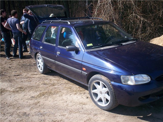

Вот, купил резину 205/50R16 и обул на литьё, о котором ранее писАл.
Кто-то там хотел фотки:
ойойой.jpg [ 90.63 КБ | Просмотров: 4602 ]
СообщениеДобавлено: Вс апр 05, 2009 22:20
ДмитрийМ писал(а):
Вот, купил резину 205/50R16 ...
...а подробности? Какая фирма, цена...?
Ну и как? Ни где не цепляет при повороте? (в принципе - диаметр 611 мм.- не очень много. у меня 609 нормально.)
СообщениеДобавлено: Пн апр 06, 2009 1:04
Миша, купил словацкий Matador MP43 Aquilla EVO 205/50R16 87W.
Цена вопроса 370 уёфф за новый комплект резины.
Надо сказать, что особого выбора то и нету :-( Про 205/45 вообще молчу...
-Не цепляют нигде, ибо заранее проверено обуванием "контрольного образца" на перед.
-Реально заметно падение тяги :-( .
-Визуально стали более заметны слегка просевшие задние пружины (видно на фото). Буду менять.
-Возникла "дубовость" подвески. Правда, слез с зимы Р13. Да и летом прошлым(и не только прошлым) катал на 195/50/15 (где резины, кстати меньше, чем у 16й), правда Мишлен Энержи, типо мягкая.
-Спидометр пока не мерял ЖПСом, но теоретический расчёт показывает, что пистеть от будет на 6,1% по сравнению со стоковой 195/50/15. Учитывая то, что почти все спидометры врут на 5%(около) в бОльшую сторону, то у мну будет врать около 1% в меньшую.
А на сколоко упала тяга, то же думаю таки поставить, и как по внешнему виду, кинь фото со всех сторон, плиз :smile70:
По аркам роходит, при работе подвески, если не сложно сфоткай прямо с верху арки чтоб заценить на сколько выступают!!!
FORD ESCORT ZETEC 1.6 SEFI 96г.
FORD ESCORT CVH 1,6 EFI 91г.
Изображениеинтересное
СообщениеДобавлено: Ср апр 08, 2009 11:09
Тяга упала ощутимо. Как сказать насколько? :???:
Ну, например, если пересесть с Эскорта1.8 на Эскорт1.6. Может чуть меньше.
Почти не выступают. Сфоткаю - выложу.
