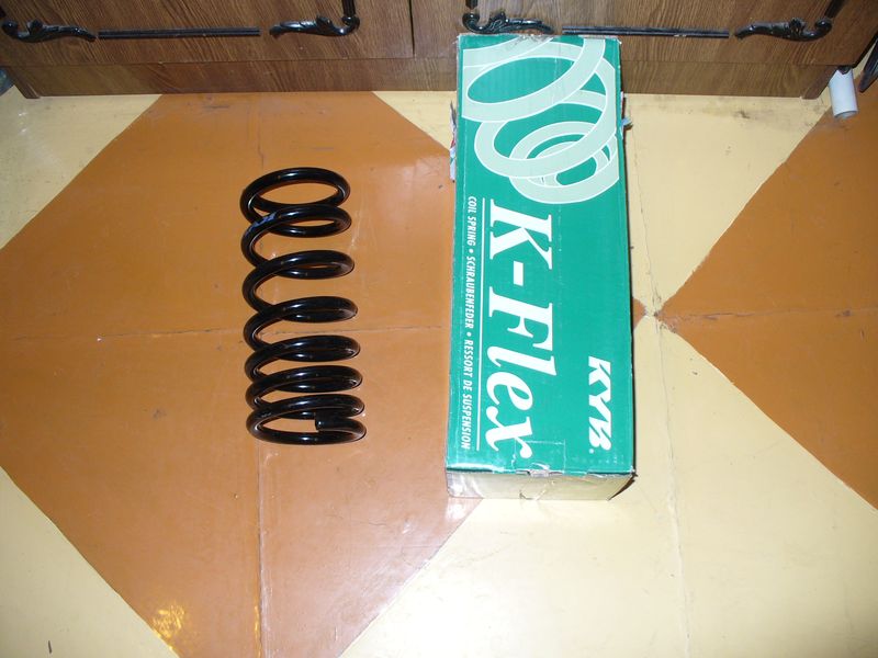

Здравствуйте, подскажите, у этих пружин верх/низ есть? Купил задние пружины Kayaba RA5290, а у них расстояние между витками разное, вначале маленькое, потом больше...

 Заголовок сообщения: Re: Клиренс и пружины
СообщениеДобавлено: Пн июл 02, 2012 14:28
Сообщения: 1132
Рекомендуется ставить частыми витками вниз "для снижения подрессорной массы".
А вообще-то, все эти особенности пружины с переменным шагом витка начинают проявляться только в тот момент, когда от динамической нагрузки на подвеску первый виток с наименьшим шагом сжался полностью.
Глаза боятся - руки делают...
СообщениеДобавлено: Вт июл 03, 2012 0:08
Зарегистрирован: Сб янв 03, 2009 14:58
Сообщения: 82
Откуда: Тамбов
спасибо, я тоже так подумал.
