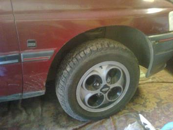

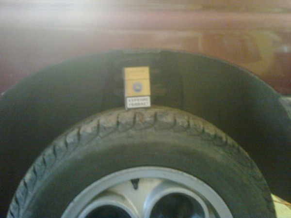

:la-la: :la-la:
222.jpg [ 54.36 КБ | Просмотров: 4964 ]
111.jpg [ 28.39 КБ | Просмотров: 5341 ]
