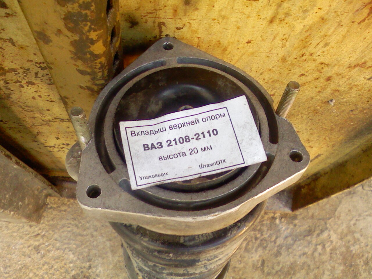

Как мне Иваныч (гаражный "Кулибин") поднял морду...
Были куплены проставки под передние аммортизаторы на Ваз 2109.
Сняли аммортизатор. Штатные шпильки/болты были выбиты по причине их малой длинны. Взамен были установлены другие (см. фото).
Далее болгаркой в проставке Иваныч проточил пазы что бы поместились шпильки. И все.
Морда поднялась на величину проставки. 20мм. Больше думаю не получится из за кулака. Но мне и так вполне достаточно. При заезде на тротуар по скошенному бордюру его (бордюр) больше порогом не цепляюсь. Если комуто нужно больше, то придется менять авто.

Как мне объяснили, существенное увеличение высоты пружины не позволит изменить развал, который на этом авто не регулируется.

Если бы я на 100% был уверен, что пружины поднимут морду, то не поскупился на новые. Но такой уверенности у меня нет. И какой возраст у пружин я тоже не знаю. Посему и поднимал проставкой.
