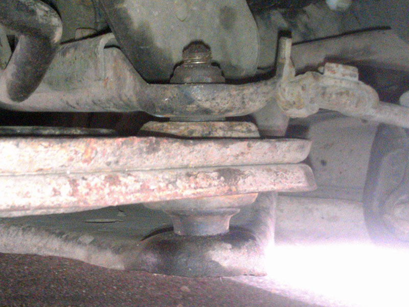

Подскажите куда копать.
Было: стук и люфт в рейке, уставшая стойка стабилизатора слева, потресканный задний сайлентблок переднего рычага слева. При этом рулевые тяги, наконечники, шаровые - без люфта, сход-развал - в допусках, руль - ровно, едет ровно, никуда не уводит.
После замены рейки, обоих стоек стабилизатора, всех 4-х сайлетов в рычагах на новые и регулировке схождения на компьютерном стенде получил: выставлено схождение положительное (суммарное 30"), руль ровно по приборной панели, развал отрицательный (-45" и -50").
При тест-драйве же следующее: машину уводит незначительно влево, руль при прямолинейном движении повернут вправо градусов на 5-7. Колеса отбалансированны, перестановка местами ничего не меняет, износ резины до ремонта был равномерный.

mursielago писал(а):
Диски одинаковые
диски, резина одинаковые.
Mishal писал(а):
Давление в шинах в норме? Диски одинаковые?
в одном из колес (слева) действительно давление было меньше, после выравнивания - увод машины влево пропал, что и следовало ожидать. Спасибо. Покатаюсь, послежу, если будет спускать - шиномонтаж должен помочь :)
MozgoveD писал(а):
пружинами-опорными подшипниками
еще живые, явных различий между сторонами нет. Да и развал, как уже писал, практически одинаковый, отрицательный (-45' и -50'), как и должно быть для подвески макферсон.
MozgoveD писал(а):
При нынешнем качестве запчастей ооочень спорно
поддерживаю.
Mishal писал(а):
рычаги здесь играют большую роль
А вот в правом рычаге обнаружил что маленький сайлент недопресован (либо вылез), результат - рычаг ушел вверх.
update (14.06.2013): После допрессовки сайлента, рычаг встал на место и руль при езде перестало выворачивать вправо. теперь что на стенде схождения, что при езде руль стоит ровно. Причина найдена.
Комментарий к файлу: маленький сайлент правого рычага
