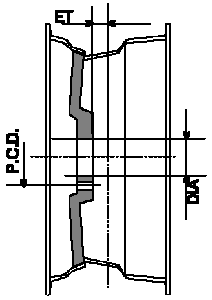

Скажите дилетанту. Судя по таблице из ссылки Эскортам могут подойти диски от Ауди из второй колонки ? У них тоже 4/108 (величина PCD). :?:
koleso2.gif [ 3.03 КБ | Просмотров: 4791 ]

Ну,....4х108 ещё у Пежо, Москвича....
Смотри ещё такие параметры, как ЦО(центральное отв) и ЕТ (вылет).

Господа, желающие колхозить ! Скажите, все таки, а чем же эскортовские диски плохи, что Вас тянет ставить другие :?:
От Ауди не подойдут, там центральное отверстие маленькое. У Москвича тоже чуть меньше.
