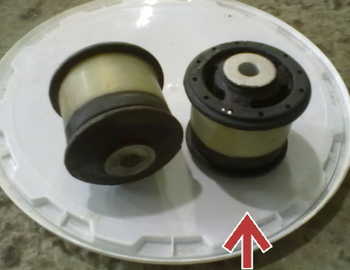

сайленты
Комментарий к файлу: вот эти мне не подошли
.jpg
.jpg [ 92.77 КБ | Просмотров: 3740 ]
Комментарий к файлу: а это вот вроде они ещё не знаю
sailenti.jpeg [ 8 КБ | Просмотров: 4248 ]

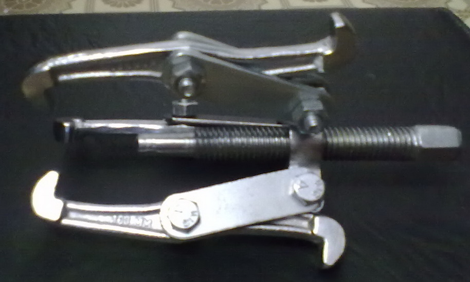

вот вам и съемник
Комментарий к файлу: 200 р.
::thinking:: Странно... на хэтче именно они стоят...

MozgoveD писал(а):
А как они запрессовываются? У них же буртики...

SinclairLtd писал(а):
MozgoveD писал(а):
Смазываешь мылом и проскакивает на ура все буртики :lol:
так у меня седан,короче такое дело,я ещё не ставил,не те и не те,яж на покраску решился,ну перед этим по быстрому прикинули на подъёмнике,опустили балку,прикинули,не подойдёт не как,хоть смазку из секс шопабери :) ,поискал нашёл эти вот,без буртика,тока ещё не купил,но мои то с буртиком,ну не наю,покрашу буду пробовать конкретно

weber 2w писал(а):
так у меня седан...
А чё, на седане другая балка стоит? :smile139:
Тады фотги в студию!
