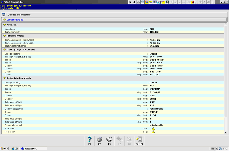

СообщениеДобавлено: Пт май 13, 2011 16:59
Bryking писал(а):
На Форде (переднеприводном) схождение должно быть таким \ / (-1 мм)
апну тему. Это в мулиметрах. А в градусах? 1 мм считать откуда куда?
Поясню.
В свое время мой папаша сварганил пружинную линейку с окошком и милиметровыми делениями, которая ставится враспор между кромок колесных дисков и при перекатке машины вперед-назад (было оно для жыгуля сделано) показывает разницу спереди-сзади, исключая при этом неровность дисков. Естественно, даже на жигуле эти точки не диаметрально противоположны (кишки авто висят ниже оси), но картина схождения более чем внятная)
Хочу поймать компромисс, при котором авто (новые пружины - высокая морда, свежие рычаги мк3, слааабый отрицательный развал) будет прилично управляться (максимально остро, максимально стремиться в нуль и при этом не кушать резину).
Данные (конкретных цифр в градусах) под руки не попадается, хочется узнать, кто что думает. у кого какой опыт, кто игрался с углами.
СообщениеДобавлено: Пт май 13, 2011 19:45
Сообщения: 753
Откуда: г. Донецк
Да поставить как прописано в мануале и всё. Это ж не гоночный болид, тут даже большие отклонения от нормы на остроте управляемости никак не почувствуются, только резину жрать будет, а поэтому
см. предложение 1, только с такой линейкой ты компромисс никак не поймаешь.
СообщениеДобавлено: Пт май 13, 2011 21:20
А что прописано в мануале? И в котором именно? Любой параметр в мануалах имеет ДОПУСКИ. Разумеется, я не собираюсь из них шибко выходить. Но игра допусками на жыге чувствуется достаточно четко, если только не передвигаться ползком, думаю что и тут так же.
да отчего бы? Я с нею собираюсь как раз не выходить из допусков.
СообщениеДобавлено: Вс май 15, 2011 16:47
А такие данные смотрела?
1.gif [ 47.16 КБ | Просмотров: 2560 ]
