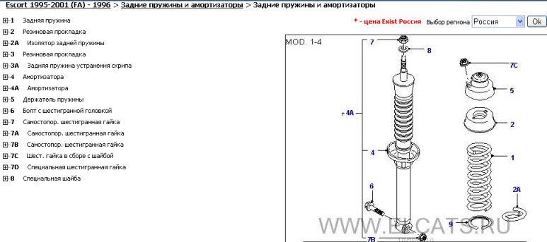

В задних стойках в опорах есть подшипники? :smile139:
СообщениеДобавлено: Ср окт 20, 2010 1:32
Хе-Хемуль, элькат говорит, что нет.
19.10.jpg [ 46.89 КБ | Просмотров: 5211 ]
СообщениеДобавлено: Ср окт 20, 2010 2:58

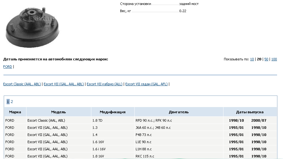

ДмитрийМ писал(а):
... элькат говорит, что нет.
:smile70: А экзист говорит, что есть... куда они его только там впендюрили то (шютка)...

SK писал(а):
Никакого опорного подшипника нет
А кто сказал, что он там есть? :lol:
Это в экзисте он так называется. Я ж его выделил и фотку его приложил СВАГ. Его и заказал. А ещё выше фотка моего с трещинами.
А врочем... эээээ.... у нас разные стойки.
