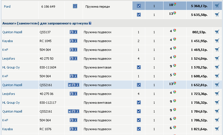

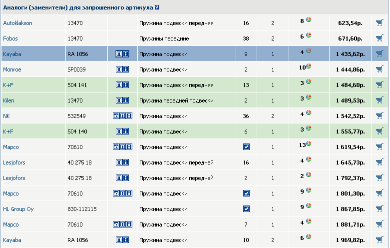

http://www.exist.ru/images/getimg.aspx? ... d=6CC05AB1 здесь http://www.exist.ru/price.aspx?pid=A8500664&sr=61
или запрос по RA 1056
Для всяких шустрых... и для фургона.
СообщениеДобавлено: Пн сен 27, 2010 17:06
И дизельная RA 1202 http://www.exist.ru/price.aspx?pid=72C05AB1 - видимо, выше-жестче.
UPD нифига, она короче походу :shock: на 6 мм

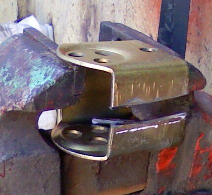

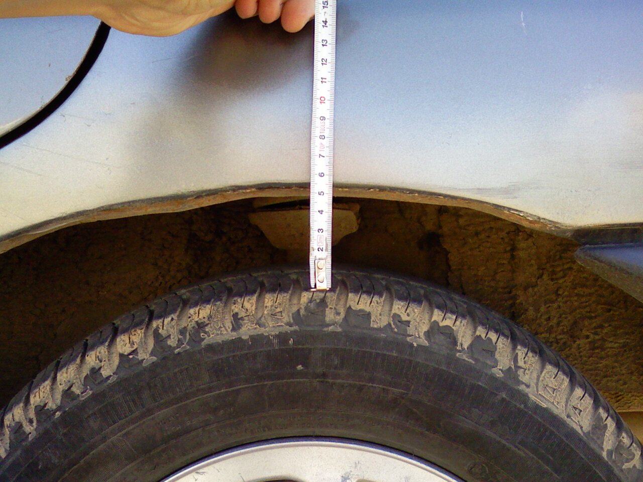

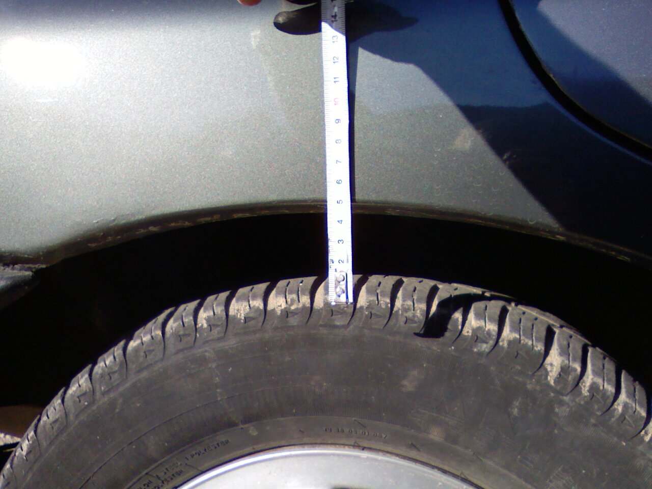

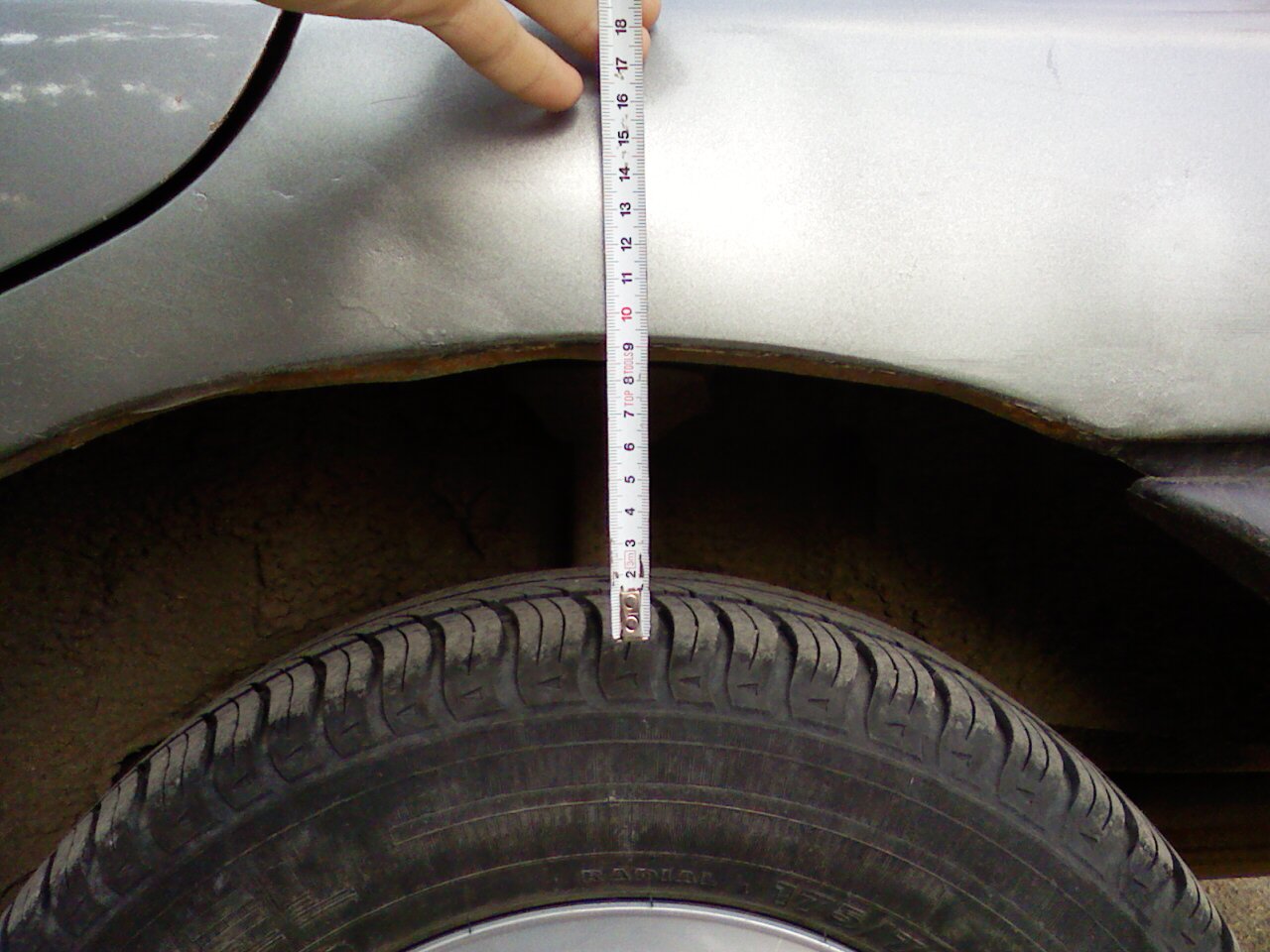

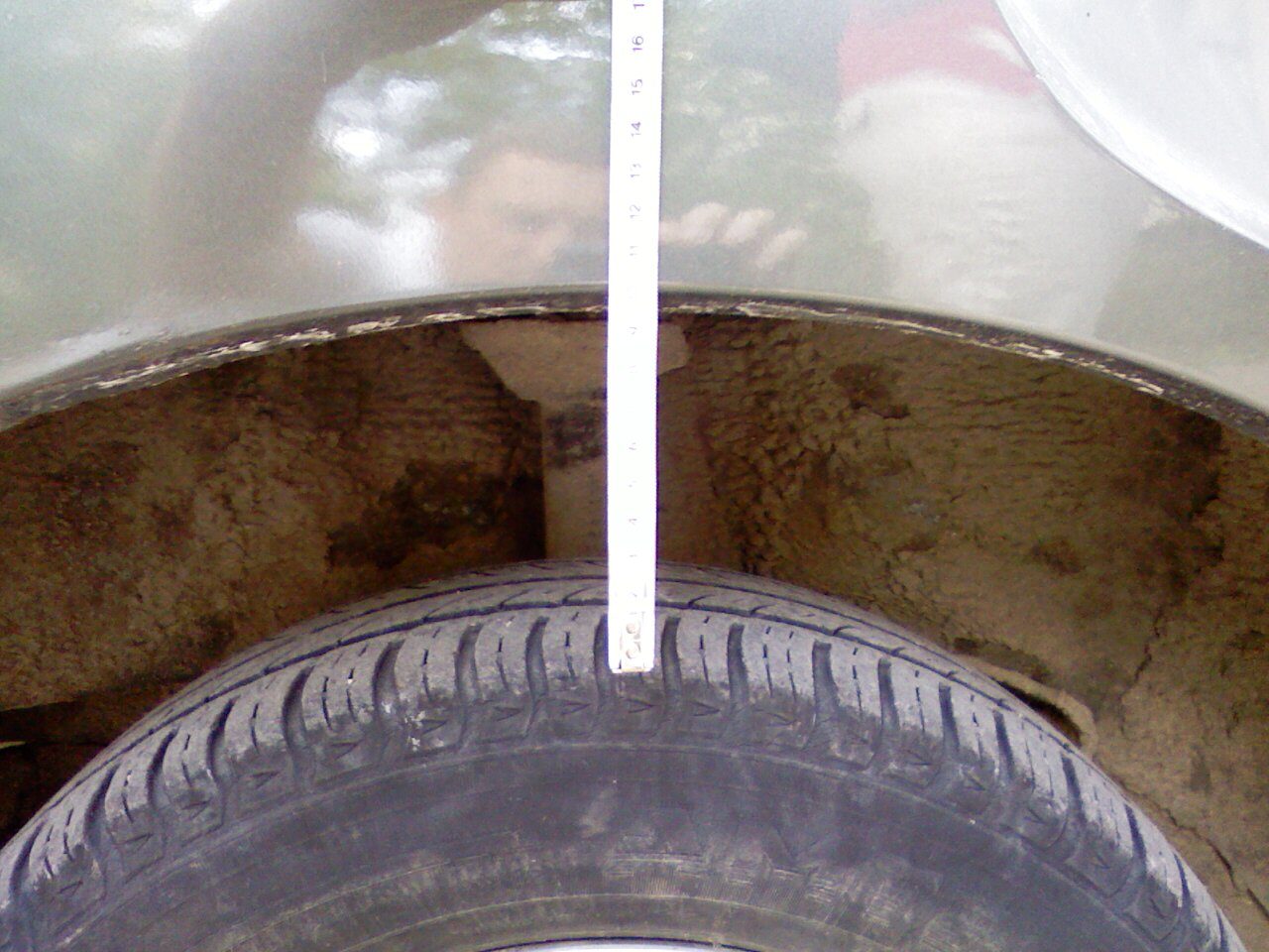

Поднял свой Orion. Пока только зад. Купил проставки под задние аммортизаторы для увеличения клиренса на Ваз 2108 2109. 40 грн (5$). На рынке их назвали "каблуки". Каблук необходимо доработать. Уменьшить ширину на 10мм. Более ни чего не понадобится.
Комментарий к файлу: Левое заднее колесо до поднятия
PIC-0200.jpg [ 203.91 КБ | Просмотров: 3510 ]
Комментарий к файлу: Правое заднее колесо до поднятия
PIC-0201.jpg [ 167.11 КБ | Просмотров: 3511 ]
Комментарий к файлу: Каблук и его модернизация
PIC-0203.jpg [ 31.01 КБ | Просмотров: 5197 ]
Комментарий к файлу: Левое заднее колесо после поднятия
PIC-0205.jpg [ 168.88 КБ | Просмотров: 3509 ]
Комментарий к файлу: Правое заднее колесо после поднятия
PIC-0206.jpg [ 189.03 КБ | Просмотров: 3508 ]
Ford Orion 1,4i (моно инжектор) 91г., CLX, CFI, двигатель F6G.

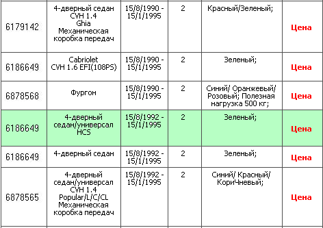

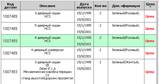

::thinking:: Давно задумывался над этим. Ещё больше задумацца заставил каталог аммортов Кони. Там на разный год эскорта разного типа амморты. Ну а раз амморты разные - значит и пружины должны отличаться.
Намедни покопался в экзисте и произвел сравнение по годам. Сравнивал мк-5 и мк-6 с двиглом 1,3.
Сравните сами - кузова практически без измененний, передняя подвеска та же. А вот амморты разные - и соответственно должны быть разные пружины. Ниже скрины таблиц пружин. Если не влом, посмотрите данные разных пружин в таблицах - убедитесь сами, аналоги пружин одного брэнда мк-5 и мк-6 различаются по длине, внешнему диаметру, толщине прутка, весу.
Пружины под разный тип двигла тоже будут отличаться.
Так что, к цитате Роберта думается стоит добавить ещё "аммортизатор" помимо модели и подходить комплексно к замене аммортов и пружин.
Ну и риторический вопрос - чё выбрать то теперь??? ::thinking:: :smile139:
