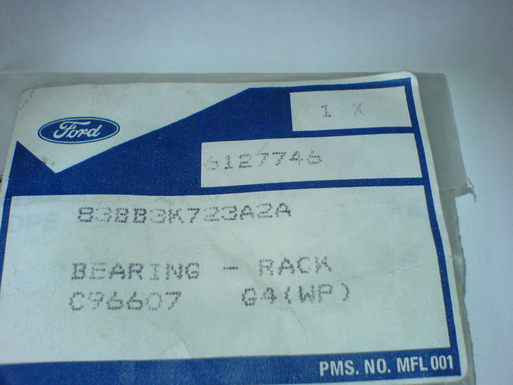

Вот такую втулину мне привез братан.
№6127746 - я так понял для реек второго типа.
хоть этикетка фирмовая, на самой втулине другой номер - 34002973 (((( :smile139:
интересно как выглядит для первого типа - №1 610 371
и как мне понять - какого типа у меня рейка

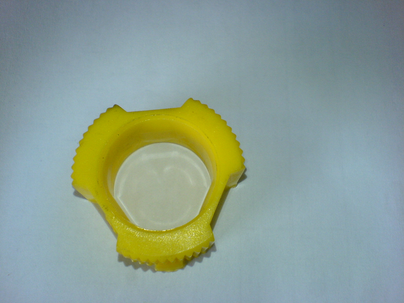

Суть в том, что желтая втулка это к рейке 1 типа.
Номер втулки к рейке 2 типа я точно давал выше (т.к. сам купил первый раз ее), сейчас лень листать.

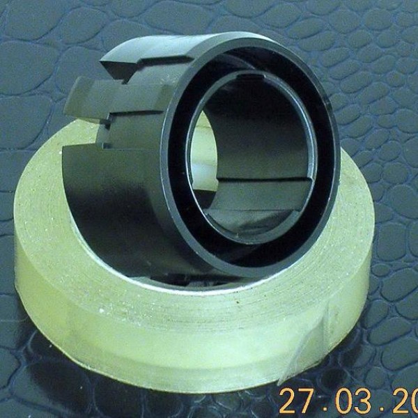

ну картинку я нашел, той втулки что стояла у меня, могет подскажеш еще раз ее номер??? я чото не нашел.....
Комментарий к файлу: вот
та "лапочка", которая стояла у меня
______4_125.jpg [ 54.56 КБ | Просмотров: 3777 ]
