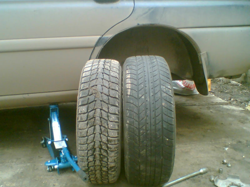

Лето 205/60,R15
Зима 185/60R14
колесо.jpg [ 98.84 КБ | Просмотров: 3847 ]

И, нигде не цепляет?
Courage писал(а):
... Что потеряю? Сильно ли изменится динамика машины? ...
Я думаю, разницу в динамике ты не заметишь, даже.
СообщениеДобавлено: Пт май 18, 2007 13:58
Сообщения: 476
Откуда: Москва м.Марьино
Mishal писал(а):
sennar писал(а):
Лето 205/60,R15...
Все шикарно.

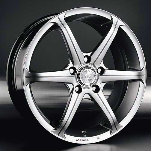

Решил купить себе литьё. Присмотрел вот такие дисочки: Racing Wheels H116 (размеры 6jx14 , 4x108 , ET38 , 67.1). Хотел бы узнать правильно ли я подобрал размеры , если всё правильно, то каких размеров резину надо будет ставить?????
p.s. Ответ нужен оч срочно!!!!!
Комментарий к файлу: вот такие вот они
h116.jpg [ 53.84 КБ | Просмотров: 3991 ]

Пошутил, типа?
На картинке - 5 дырок, а тебе надо 4 :)
И ЦО у нас - 63.3.
Резина - не выше 185/65R14.
Ford Escort 97 1.8 TD (RVA)
Microcat 2009
Ford TIS
СообщениеДобавлено: Чт фев 07, 2008 22:11
личность, нах
Сообщения: 1419
Откуда: Moscow , ВАО
да нет дырок там 4 будет, эт картинка врёт, а с таким ЦО нельзя штоль ставить??
 Заголовок сообщения: Re: диски!!!
susl1k писал(а):
.... каких размеров резину надо будет ставить?
Вроде всё верно. Только на фото - 5 отверстий?
Завод ставил 185/65R14.
У меня стоит 195/65R14.(на лето)
Эта тема, уже обсуждалась, кстати, не раз.
Оно больше нормы. Так обычно делают с запасом, о потом вставляют переходные колечки из пластика.
Последний раз редактировалось Mishal Чт фев 07, 2008 22:15, всего редактировалось 1 раз.
извиняюсь, прост срочно надо :oops:
СообщениеДобавлено: Чт фев 07, 2008 22:16
личность, нах
Сообщения: 1419
а колечки эти легко найти??? и скок они стоят???
