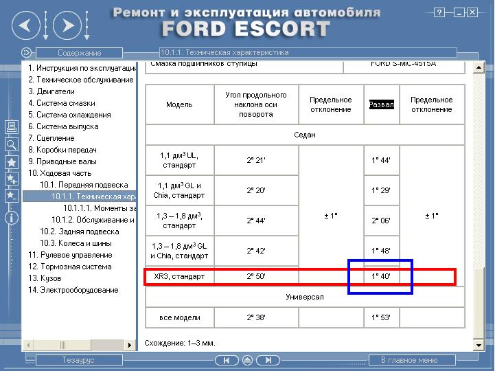

Если развал такой: \/ (т.е. расстояние между верхними точками колес больше расстояния между нижними точками колес)
правое колесо:+2 градуса
левое колесо: + 1 градус
Это нормально?Софт говорит что нормально(фото).
Замена пружин поможет?
З.Ы.может пружины "левые"?они руками поворачиваются на вывешенном колесе
::thinking:: Странно,вообщето такого не должно быть,а это передние или задние колёса?

СообщениеДобавлено: Ср май 19, 2010 22:25
Похоже короткие пружины,когда собираешь стойку приходиться стягивать их стяжками,чтоб закрутить гайку аморта.

подумал тут и решил пружины конечно менять,но на домик-наоборот они влияют,если от старости просели?если неродные то оно понятно что угодно можно ждать
