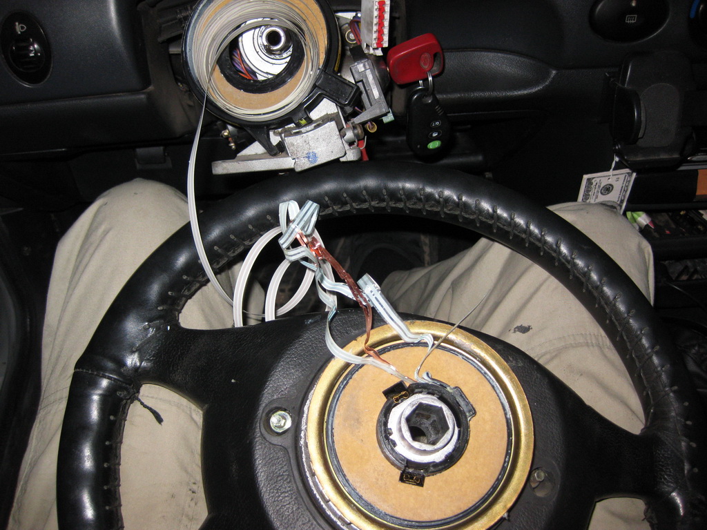

Дело в том что лампочка, при ошибке на водительскую подушку мигает один с интервалом в несколько секунд. А четыре это косяки в контактах под сиденьями и в натяжителях ремней там же.
Дело в том когда снял подушку увидел,что она отсоеденина от жёлтого провода(то-есть не запитана).Рядом возле замка зажигания куда вставляется ключ шёл жёлтый провод ,там какой-то разъём из него выходил шлейф,тот самый который был оторван от кольца контактов руля,как он там крепился я не знаю,но лампочка мигает ровно 4раза с интервалом около пяти секунд.Интересно этот шлейф можно как-то починить?

Ну хз, у меня вообще борода была...
Я отрезал смятую часть и перепаял.

Не у меня такой бороды не было,был маленький остаток этого провода где-то см.4-5.А кольцо на руле вроде другое,там дорожек помоему две и они жёлтого цвета.Короче ни каких проводов сейчас не подключено к кольцу ,просто руль снимаешь и всё.Походу преждний хоз.намудил, хрен знает как выстонавливать.

Два кольца это клаксон, а провода на подушку идут от пластиковой панели под коленями вдоль рулевого вала и выходят возле этого кольца с двумя дорожками. Потом заходят в кольцо, там спиралькой намотан шлейф, далее к подушке сквозь руль. Пластмассовое кольцо с двумя жёлтыми дорожками оно отдельно и крепится к полому кольцу из картона что ли.
