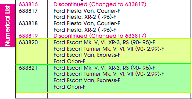

Altsandr писал(а):
В принципе они подходят, разница только нижней чашке.
Во-во...в принципе... а то что у мк6 подвеска отличается и пружина другая стоит... да фигня...
А исчо можно на стр.21 сходить...
СообщениеДобавлено: Ср июн 15, 2011 5:29
Чёт у меня лыжи не едут - озадачился выбором передних аммортов, смотрю в экзисте масляная KYB 633821 вроде как на мк-6 95-2001г.
А в каталоге KYB:http://www.kyb.ru/upload/iblock/4ab/KYB_Catalogue_2010.pdf какая-то хрень. Очепятка? Экзист правильно номер выдаёт?
Да, исчо, на форуме уже ставили такие, в комплекте с аммортом пыльник и отбойник есть? Или отдельно заказывать?
Комментарий к файлу: найдите 10 отличий ))))))))
