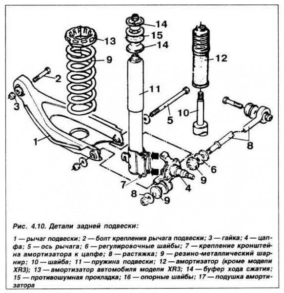

Отдал таки свою любимую на растерзание в сервис. Попросил проверить углы задних колес, так как резину с внешних боков поджирает. Также заодно поменять тормозные диски, так как винты не откручивались. Ну диски они, в принципе, сделали нормально, подварились к прикипевшим винтам, открутили, заменили диски и новые винтики поставили, как я и просил. За замену дисков + сварочные работы взяли 18$. За проверку углов задних колес взяли 15$. В результе проверки оказалось, что углы задних колес не соответствуют норме, ну об этом я и догадывался. Так как ест внешнюю часть, то схождение перебирает за минус, то есть если на задние колеса смотреть сверху по ходу движения, то это где-то так / \. Запросили за регулировку еще 30$. Цену мотивировали тем, что надо снимать барабаны, тормозные колодки и т.д. чтобы добраться до цапфы и подложить туда шайбы. Ну делать нечего, так как у них все измерения и приборы, согласился, хотя ножом по сердцу не из-за денег, а представил как они туда полезут. Потом за ними ессно надо все перепроверять. :evil:
Ну день подождал, тишина. Звоню. Говорят, приезжайте, забирайте, углы колес поставить не удалось, так как конструкция цапфы не позволяет. Я удивился, посмотрел в мануал и увидел что регулировочные шайбы ставяться не под цапфу, а на продольный рычаг, как на рисунке. Звоню им, рассказываю про это. Они говорят, что когда увидели конструкцию, то не смогли определить принципа регулировки и будут благодарны, если я им по электронке отошлю эскизы. Отправил им принцип регулировки, вот здесь на рисунке. Что мне делать? Убегать от них подальше? Подозреваю, что косяк с установкой задних колес сделан дядей Колей при замене сайлентов, все прокладочные шайбы № 6 были благополучно выброшены.

_Robert_ ну инструменты нарабатываются годами. измерители тоже можно сварганить, если понимать принципы построения подвесок. По крайней мере, в задней подвеске точно не понадобится регулировать кастер, а остальное все проще.

Так, только что звонил мастеру по поводу машины. Он сказал, что видел мои схемы, но на схеме показан вариант с балкой, а у меня независимая. Я сказал смотрите 1-ю страницу - там независимая рычажная. Потом говорит, что развал мы сделаем :shock: , а вот схождение не знают как. Я вежливо отправил опять на 1-ю страницу схемы :evil: и сказал, что у меня проблема именно со схождением и там нарисовано как его отрегулировать, а регулировать развал, очень большая просьба, не надо, потому что он регулируется кувалдой. Потом он признался, что невнимательно посмотрел схемы. Меня вот интересует, это что по всей стране так и в России? Посоветуйте какую мне тачку купить, чтобы исправить положение. Я думаю, что лексусы как-то по-другому обслуживают, потому что есть риск кроме имущества потерять почки и яйца. Но почему стошники думают, что это могут только люди на лексусах?
