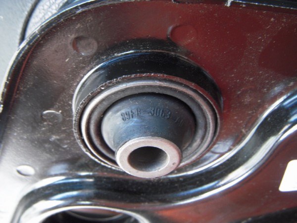

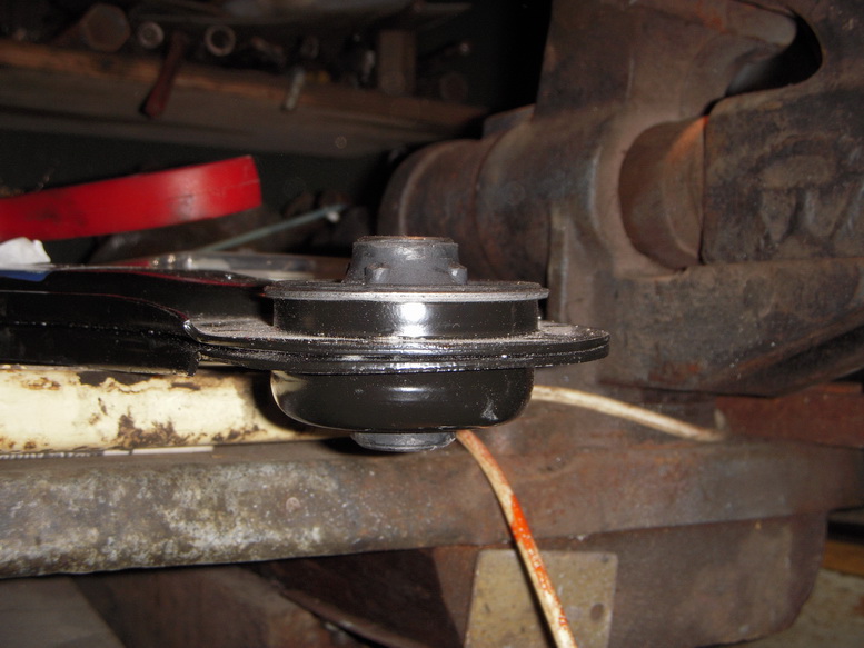

1000092 ща фотки скину... оригинального рычага... сложная там форма... это крайние

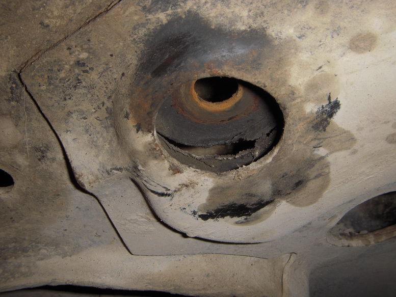

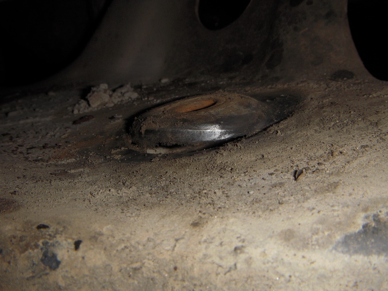

А это средние

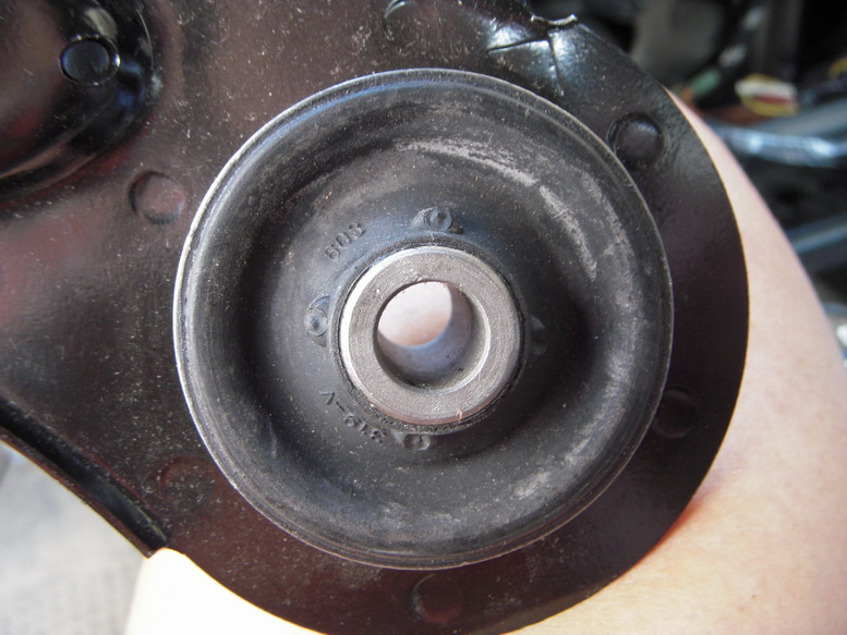

А это то, что сделал упавший с сайлента на подрамник рычаг. Грохоту и виляния было много.

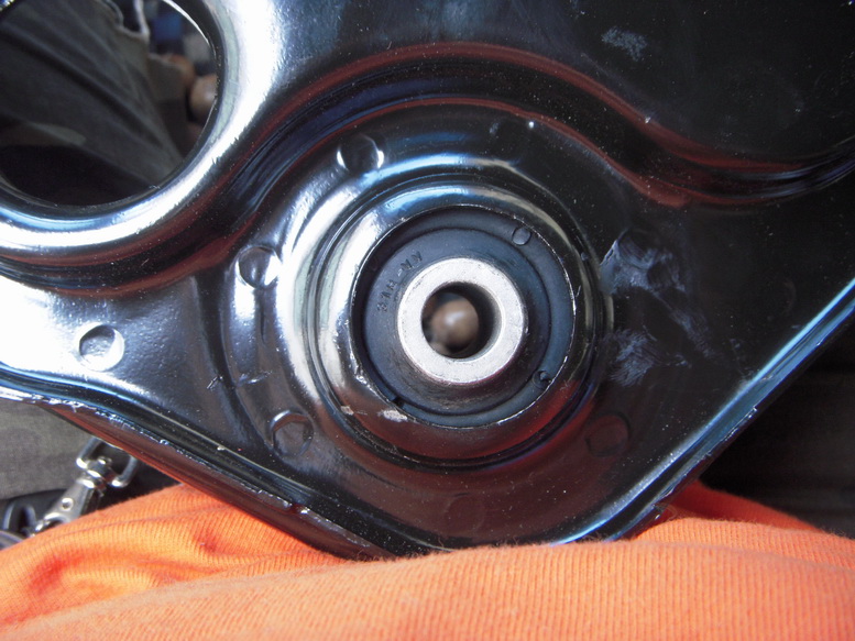

Оно же в щели
