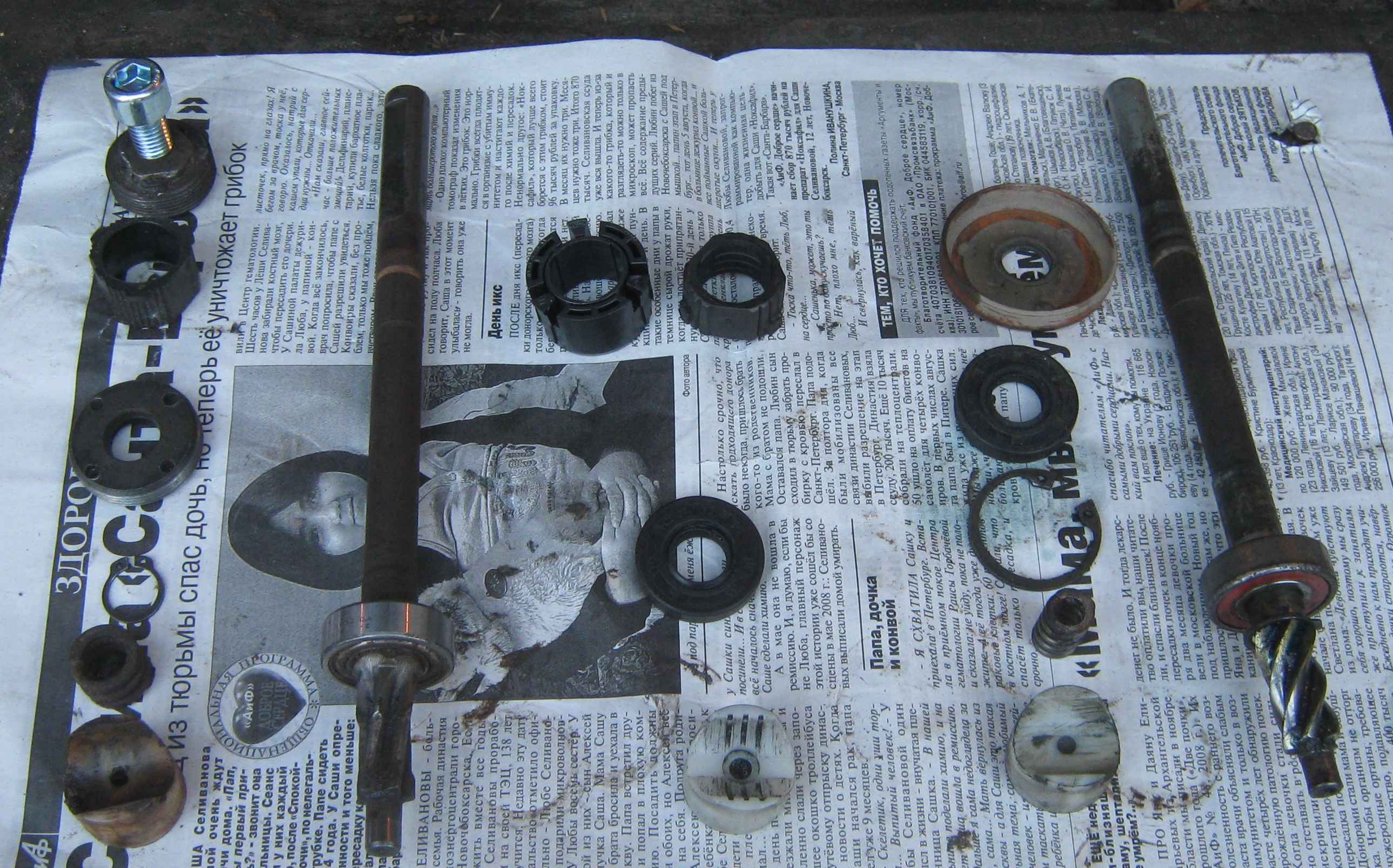

Вот фотка компонентов рейки (не всех).
Комментарий к файлу: Слева Febi, в середине оригинал, справа - после первой переборки.

Закончил я собирать рейку.
Посадочный диаметр под подшипник 3 на валу Febi оказался тоже 9 мм, так что завтуливать не пришлось. Только 9 мм на оригинальном валу порядочно износился (примерно до 8,5 мм).
Поскольку подшипник 46202 держит осевую нагрузку только в одну сторону, я его сориентировал так, чтобы он эту нагрузку на выскакивание вала держал, а в другую сторону поставил шайб (между рулевым валом 4 и подшипником 3), чтобы в подшипнике был лишь минимальный люфт (оказалось нужно полторы стандартные шайбы на 8 мм, рассверленных до 9 мм). Для спокойствия подшипник ставил прессом без всяких молотков.
Корпус рейки 1 еще кое-чем отличается от оригинального. Пазы для фиксации подшипника скольжения 2 Уже, но я особо не парился уши подшипника 2 подрезал и поставил его.
Пыльники 13 взял от рейки Febi. Они какие то маленькие (в максимальном растяжении растягиваются не только складки, но и сама резина), на больший диаметр ставится только узенький пластиковый хомутик, но зато они без трещин.
Рулевые наконечники без люфтов и тугие, но на одном порван пыльник, а у другого под пыльником оказалось немного воды. Я пыльники с них снял, промыл, положил смазки (того же Mobil XHP222) пыльник запасной у меня был, так что все опять собрал.
