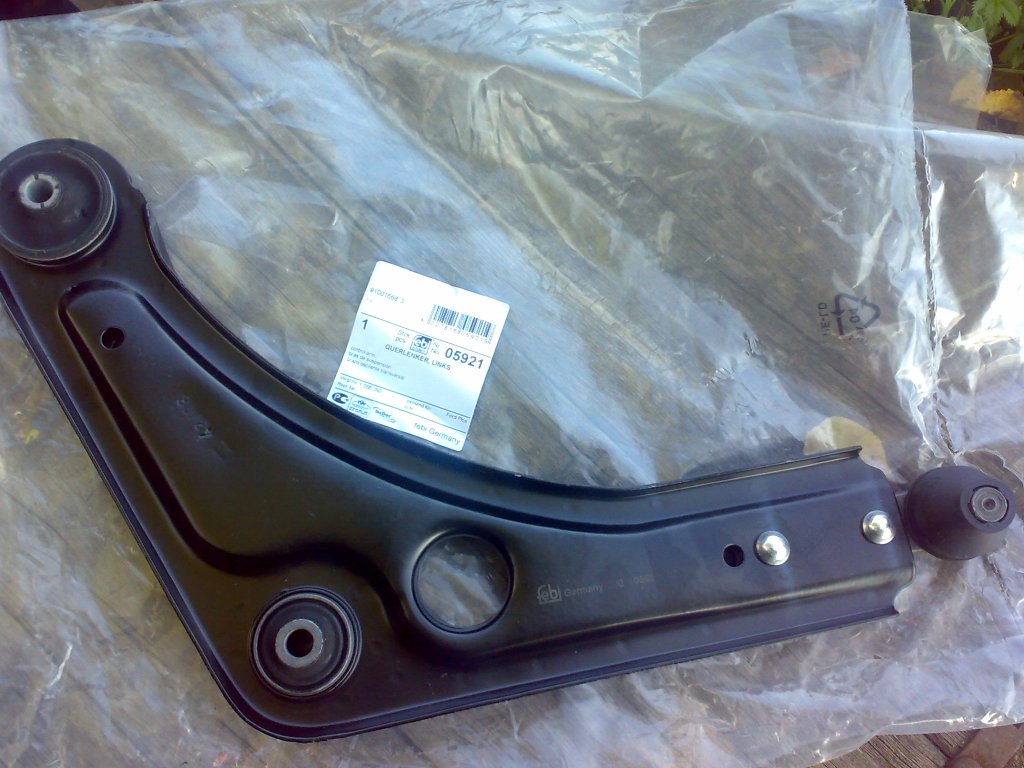

Ну, кто еще думает, что Febi - это хорошо? Сайлент распался, шаровая меняна на Torpan, а рычагу и полутора лет не было! :evil:
СообщениеДобавлено: Вт авг 18, 2009 17:55
Феби нормальная фирма. Наверно гоняли машину и в хвост и в гриву...
СообщениеДобавлено: Вт авг 18, 2009 18:36
А правый почему не распался?
Подозреваю, что в среднем фирма действительно не худшая, но идиотская конструкция фордячих рычагов, с нагрузками на разрыв, а не на сжатие/кручение, требует от сайлент-блоко-строителей особых фордо-сопроматских знаний. Поэтому косточки и шаровые - да, а вот рычачи какие угодно, только не фордячьи.

Mishal выше добавила измышлений. Не могу не пытаться себе объяснить подобные вещи. И опять же - продавец на маршале сам сказал, что полтора года - это хорошо для того, что они продают (та же ценовая категория)
СообщениеДобавлено: Вт авг 18, 2009 19:53
Я шас себе тоже поставил Феби полторы стоит, я думаю фирма не плохая.
ABCD0002.JPG [ 134.86 КБ | Просмотров: 3432 ]
СообщениеДобавлено: Вт авг 18, 2009 21:01
sasha1 ну если что - поглядывай на задний сайлент почаще.
