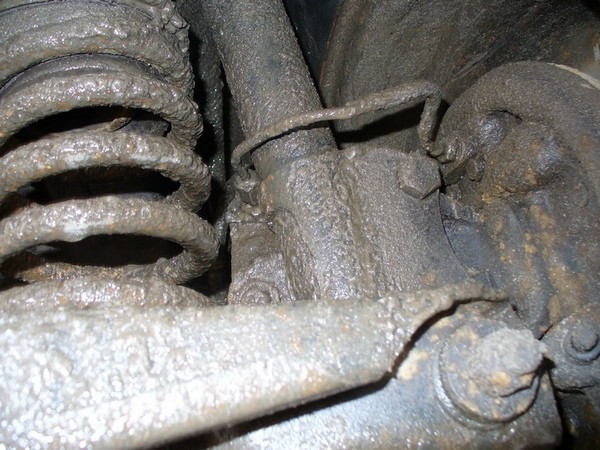

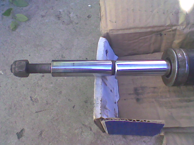

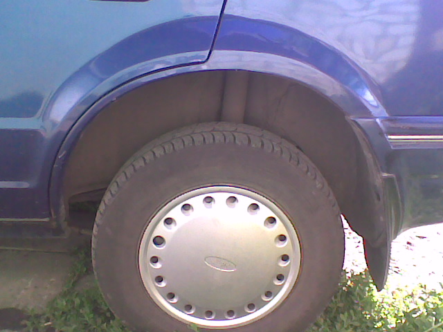

Как поднять заднюю часть кузова? Я тоже долго думал. Банально заменить пружины на более "длинные", но тогда нарушается "рабочая" точка задних стоек. Я применил такой вариант. Токарю заказал две втулки навинчивающиеся на шток стойки (200 руб). В качестве материала использовали штоки от старых убитых стоек. Это важно, т.к. более мягкий материал может сломаться под нарузкой в месте соединения втулки и штока стойки. Они скорректировали, т.е. "удлинили" высоту стойки ровно на столько, насколько пружины подняли зад авто. Длину подбирали опытным путём со второго раза. Нашёл в гараже старые вазовские пружины и установил как есть. Зад задрался выше чем нужно. Пришлось срезать 1,5 витка. По ощущениям авто стало жёстче, управляемость и устойчивость не ухудшилась (больше 130 не гоняю). Но насколько выросла проходимость! Мне, как рыбаку, это было очень важно. Стандартный груз 2-3 чел. в полном обмундировании с лодками и палатками теперь не мешает проехать по колее грунтовых дорог. Не считаю свой опыт уникальным, но может кому пригодится. Большое спасибо модератораторам за любезно предоставленную квоту. Теперь буду экономить на фотах.

СообщениеДобавлено: Вт янв 26, 2010 0:21
Интересный вариант и правильный. Удлиняя пружину, надо удлинять и амортизатор.
Тоже думал о таком варианте поднятия задней части.
Пы Сы: Напоминаю, что на МК-3 и МК-4 нет стоек сзади ! А есть отдельно пружины и отдельно амортизаторы. Стойка - это когда амортизатор в сборке с пружиной как одно целое, т.е. когда пружина сжимается на, так называемой, амортизаторной стойке, как на МК-5 и далее, а также спереди на всех Эскортах.
Автору респект ;)
