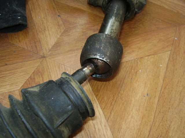

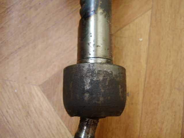

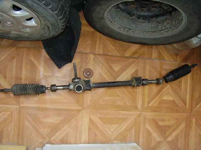

Вот, выкладываю фото. На номере 13 и 14 видно, что шаровое соединение тяги и самой рейки неразборное, на 12 общий вид:
14.jpg [ 18.73 КБ | Просмотров: 7247 ]
13.jpg [ 26.87 КБ | Просмотров: 7247 ]
12.jpg [ 23.24 КБ | Просмотров: 7247 ]

сам еще не разбирал, но видно на фото 14 внизу под номером маленькая стрелочка и углубление. Это случайно не штифт, который надо высверливать, на глубину 9мм? (как написано в книге)

Щас глянул в микрокаде, рейки на 80-86 и 86-90 взаимозаменяемые, но отличаются разборностью/неразборностью. Та, что высверливается, ставилась на Фиесту еще. Там некоторые детали имеют код 69, мне кажется, что еще на старых эскортах 70-80 они применялись... А с 86 сделали рейку неразборной дляповышения надежности. Блин. Жалко. Люфт присутствует именно в месте соединения тяги и рейки, а зубцы в порядке - все плотно сидит :(. Чую, что скоро придется и на Эскорте менять рейку - после весны с ямами. Уже постукивает. Ощущение, что то же самое.

Странно все. у меня, что в книге по 80-90г. Что на диске CD ремонт и эксплуатация, везде пишется о ремонте рейки и замене рулевых тяг.

У меня рейка выглядит примерно так же. Тяга один в один как на фоте. Тяга тоже без выступов под ключ. Откручивал газовым ключом, рейка в тисках.

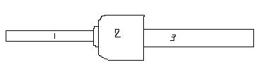

То есть зажимаю рейку - ту часть с зубцами, которая в корпус уходит (3), накидываю ключ на утолщение для шарнира (2), отвинчиваю, и рулевая тяга (1) освобождается?

Да,только рулевая тяга ето- 1 и 2.
