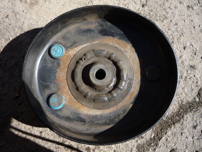

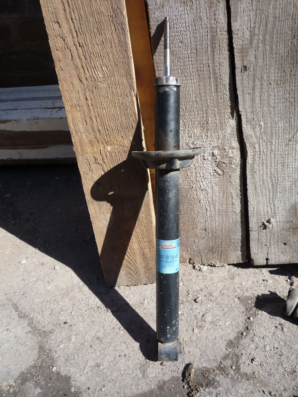

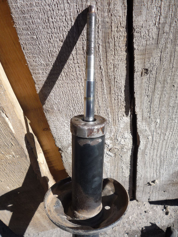

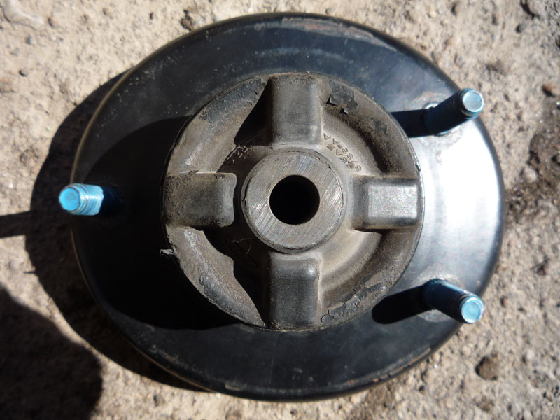

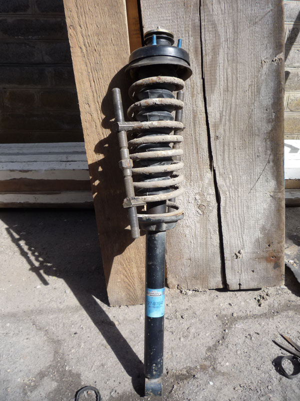

А у меня вот такие задние стойки (Boge automatic 27-B79-0) . Менял пыльники во второй уже раз и обнаружил, что похоже они разборные.
Стойки рабочие и не текут, но интересует вопрос на будущее - можно ли в них вставки заменить и на какие??? либо как и где их искать?
Комментарий к файлу: Верхняя опора зад стойки 2
P1130755.JPG [ 146.34 КБ | Просмотров: 7714 ]
Комментарий к файлу: Верхняя опора зад стойки 2 (порван сайлентблок)
P1130752.JPG [ 124.52 КБ | Просмотров: 7714 ]
Комментарий к файлу: Задняя стойка с пружиной от 2108 и пыльник с тарелкой от 2110
P1130776.JPG [ 154.08 КБ | Просмотров: 7714 ]
Комментарий к файлу: Задняя стойка (видна гайка и место сварки)
P1130759.JPG [ 190.58 КБ | Просмотров: 7714 ]
P1130757.JPG [ 172.8 КБ | Просмотров: 7714 ]
