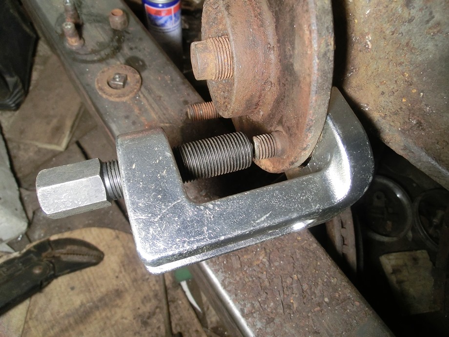

Зачем выбивать шпильки ? Заменить колёсную шпильку можно приспособлением для выпрессовки рулевых тяг. Для примера на передней ступице я сделал это съёмником Forsage 6280733. Запрессовал тоже им.

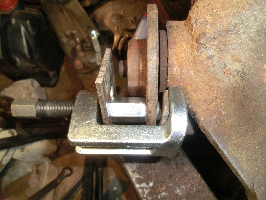

Вот так запрессовывал через проставку, подложив пластины.

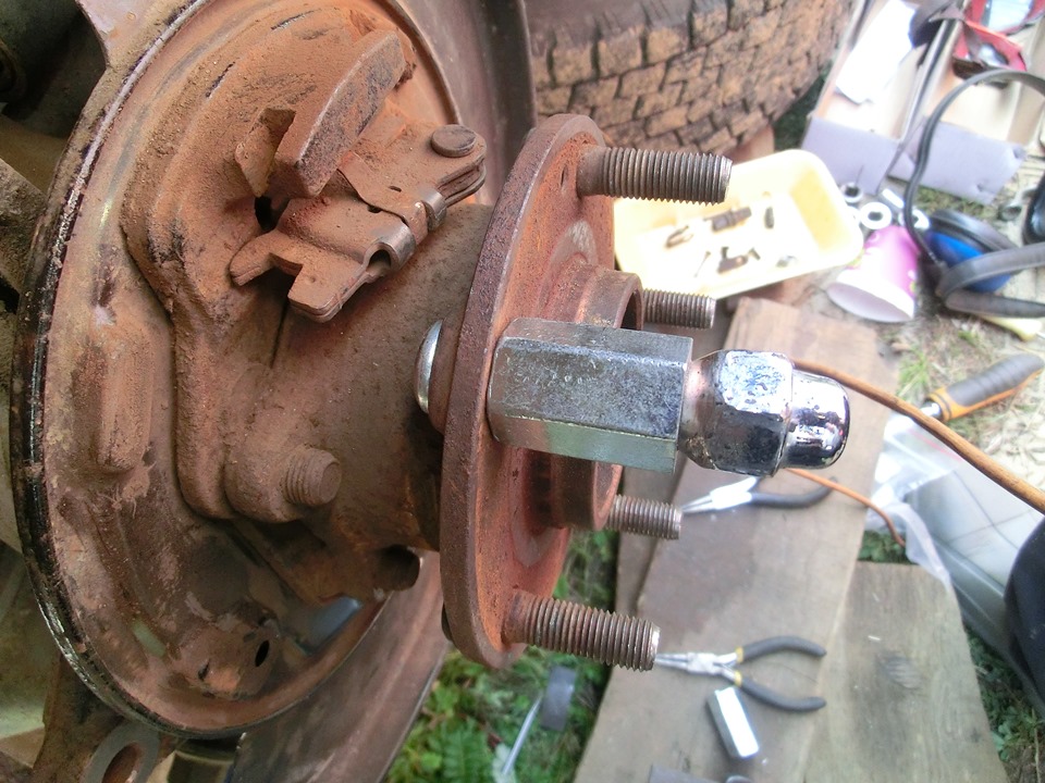

На Santa Fe запрессовывать шпильку пришлось колёсной гайкой - там длина шпильки оказалась больше.
