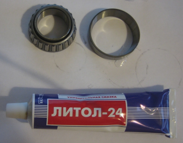

съездил купил,
я как понимаю вначале колечко вставляется, а в него подшипник.
такая смазка пойдёт?
пойдет.
