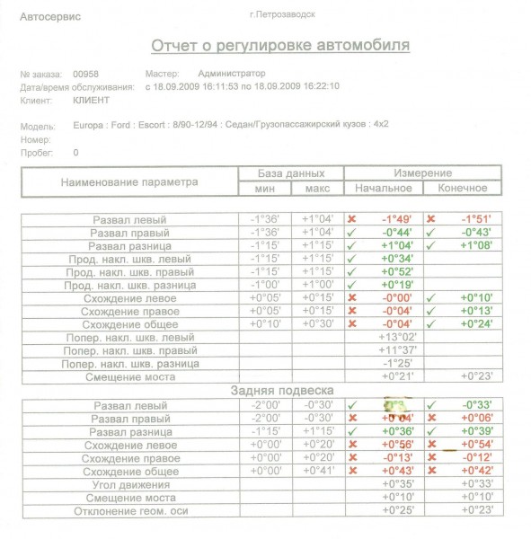

а вот мне недавно зделали развал в одном сервисе. даже дали распечатку с данными. по поводу которой и возникли след. вопросы:
1: разве на задние колеса делается развал?
2: не могли ли они в базе перепутать модификацию авто? у меня 5ти дверный хетч, а там чего написанно -непонятно. для каждой же наверно свои значения..?
3: и вообще, насколько все плохо (ну или хорошо), судя по всем этим цифрам?

На задней подвеске развал и схождение можно выставить подкладывая шайбы под болты крепления оси ступицы к балке - не очень понятно кому это надо, и почему если занялись, то не вывели в норму. На передних колесах можно поставить регулируюмую шаровую - но это стоит денег, а так развал без извращений со стаканами не выставить. Да и не меняли его - разница измерений получилась после установки схождения - у тебя либо хреновый рычаг, либо битая морда, но вот с задними колесами походу херня какая-то, вряд ли их вообще выставляли... там все на погрешность можно списать.
СообщениеДобавлено: Пт сен 25, 2009 22:13
kostas вылет поди другой?
