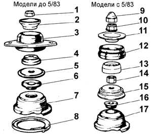

подскажыте гайку на тойке которая держыт опорный подшыпник при зборе стойки с каким усилиям закручывать гайку под номером 14. спасибо
foto-10-6.jpg [ 13.33 КБ | Просмотров: 4935 ]

СообщениеДобавлено: Пн апр 14, 2014 23:13
tarasmelnik писал(а):
с каким усилиям закручывать гайку 14...
Думаю около 40-50 Нм.

Еще подскажите, как правильно собирать ?
Поменял стойку, собрал, установил на авто. А дотягивать гайку под номером 10 нужно когда, машина стоит на колесах, или когда колесо в подвешеном состоянии?
Спасибо.
