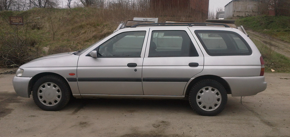

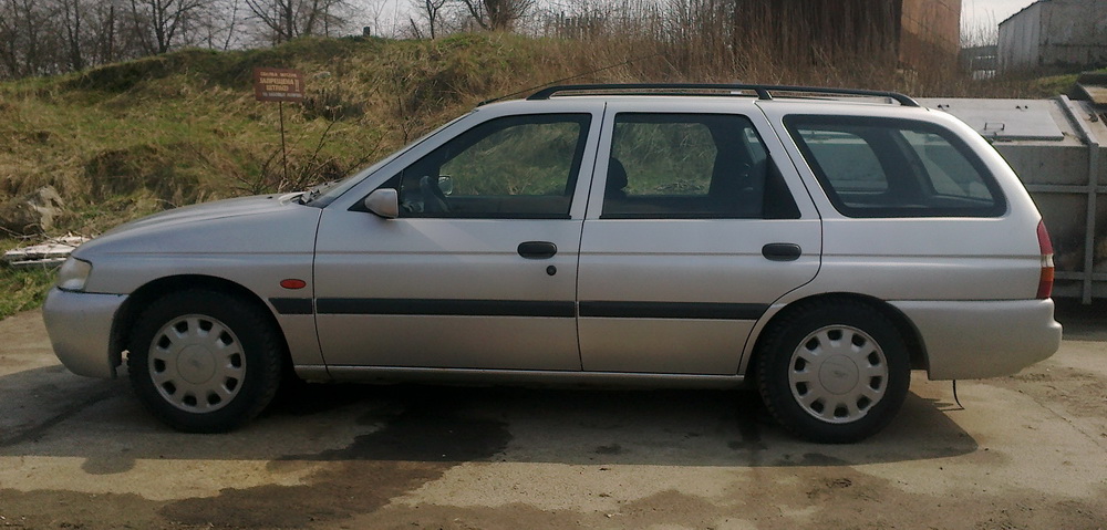

Я ХЗ ото чего были эти пружины... может от москвича, может от чего ещё))) Достались бесплатно, отпилили 2 витка, но наверное надо ещё половинку срезать.
Комментарий к файлу: Вот так было...

Комментарий к файлу: Вот так теперь
стало.jpg [ 175.59 КБ | Просмотров: 7412 ]

СообщениеДобавлено: Чт май 03, 2012 1:35
Сообщения: 238
Откуда: Беларусь, Лунинец
Укорачивать больше не стоит, на вид то что надо. Сделаешь ниже морда будет выше, как на первом фото.
А как на ходу ?
