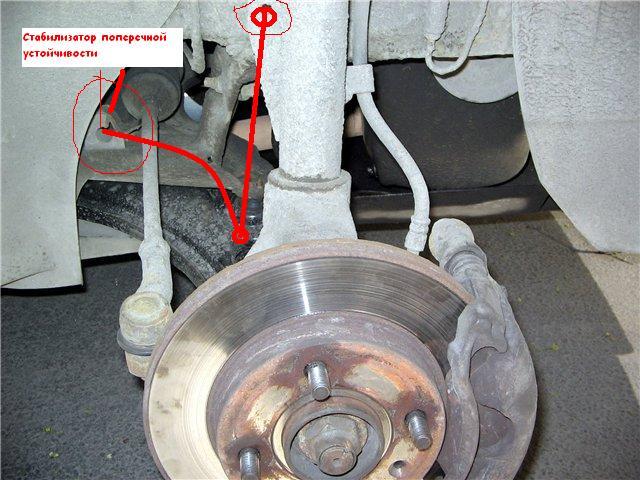

Слушай, можешь выложить фотки подвески, где не требуется установка косточек?Т.е своей, только со снятым колесом....
Думаю многим будет интересно.... :shock:

Вот моя побвеска без стабилизатора:

У тебя они должны быть, просто предыдущий владелец, зачем-то их снял.... В аммортизаторе видишь отверстие, вот туда и крепиться верзнее крепление косточки, а там где у тебя резинка наполовину оторвана, там тстабилизатор поперечной устойчивости должен быть, и к нему крепиться второй конец косточки.

А я и не говорю, что их изначально небыло просто снят стабилизатор и крепить некуда :)

Шаровая в кулаке болтается, а следовательно и колесо.
