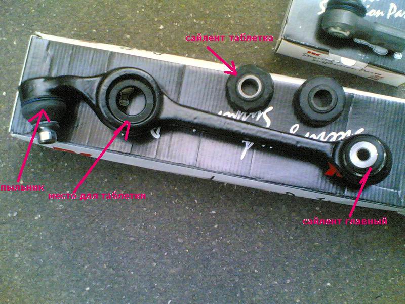

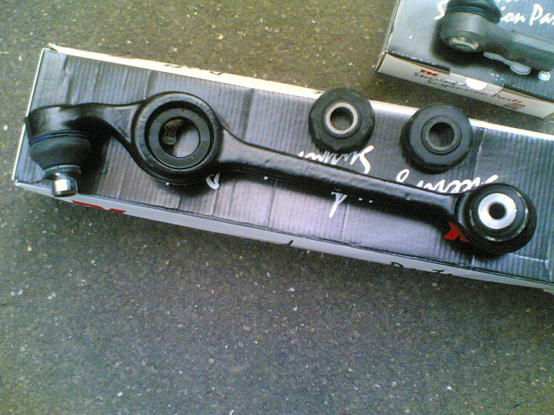

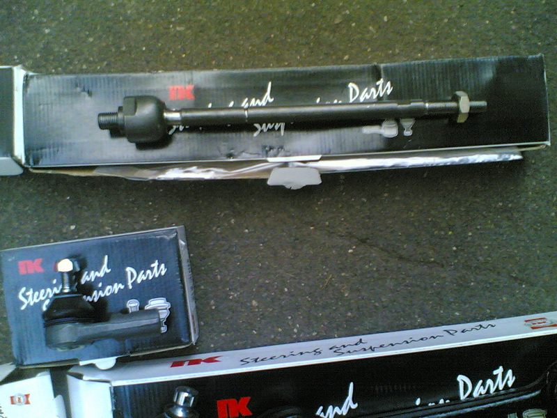

Все что смог найти - рычаги, тяги и наконечники:
Image(425)_resize.jpg [ 245.45 КБ | Просмотров: 5915 ]
Image(423)_resize.jpg [ 203.78 КБ | Просмотров: 5915 ]
СообщениеДобавлено: Чт июл 17, 2008 0:53
Сообщения: 734
Откуда: Москва, ЮЗАО
Никаких резинок для стаба, вообще никаких пыльников. Жопс.
СообщениеДобавлено: Пт авг 01, 2008 15:14
Пыльник стоит на шаровой,пыльники на тягу продаются отдельно,
Резинки для стаба тоже отдельно.Пиши диаметр стаба и что нужно,отправим поездом.
По фото не видно.но если рычаги МК4,то в них плавающие сайленты-что не есть гуд.Я когда поставил рычаги от МК3(а они ещё и дешевле),то Эскорт стал намного приятнее рулиться.
