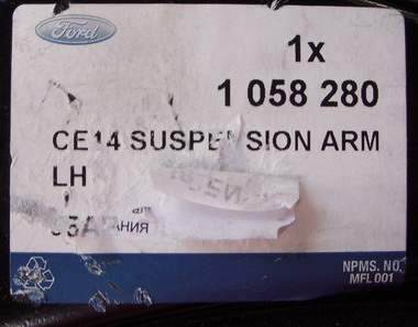

sasha1слушай, я уж сомневаться всегда сомневаюсь. Если он сдохнет, я тут же доложу об этом! и от правого отличия есть (хотя я не удивлюсь, если за 12 лет они внесли изменения в конструктив - сужу по фольксу)
http://www.exist.ru/price.aspx?sr=29&pid=BF0002F5 вот ссылка из экзиста, с ценниками
а вот что на рычаге (разумеется, это тоже может быть ни о чем), но на что тогда вообще ориентироваться? Клеймо кетайсы тоже могут поставить... вообще магазин узкоориентированный на форды (сеть магазинов)
Поживем увидем.
