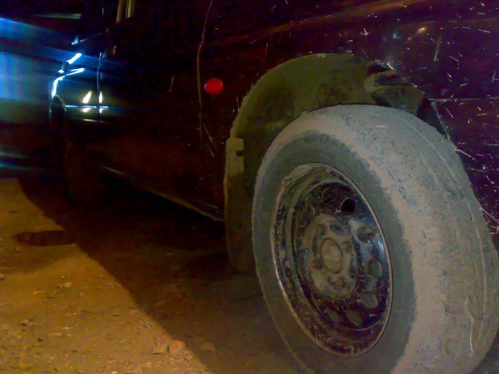

вот так поднялась
фордик6.jpg [ 59.98 КБ | Просмотров: 2720 ]

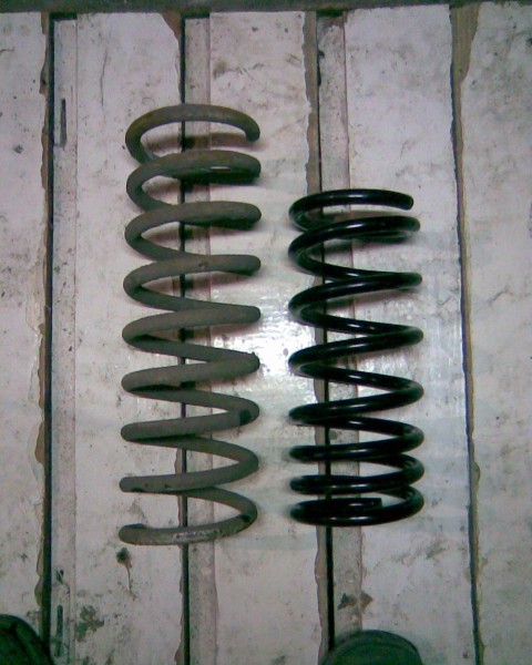

Намедни решился поменять задниэ пружины вместе с амортами, а то достало: 3 чел. в машине и брюхом ловим все неровности дороги, хотя при пустой машине ж..па была задрана.
Ну а теперь вопрос. Сравнил пружины :shock: а новая сразу ниже на см.10, это есть нормально? Что же у меня стояли за пружины, возможно колхоз??? ::thinking::

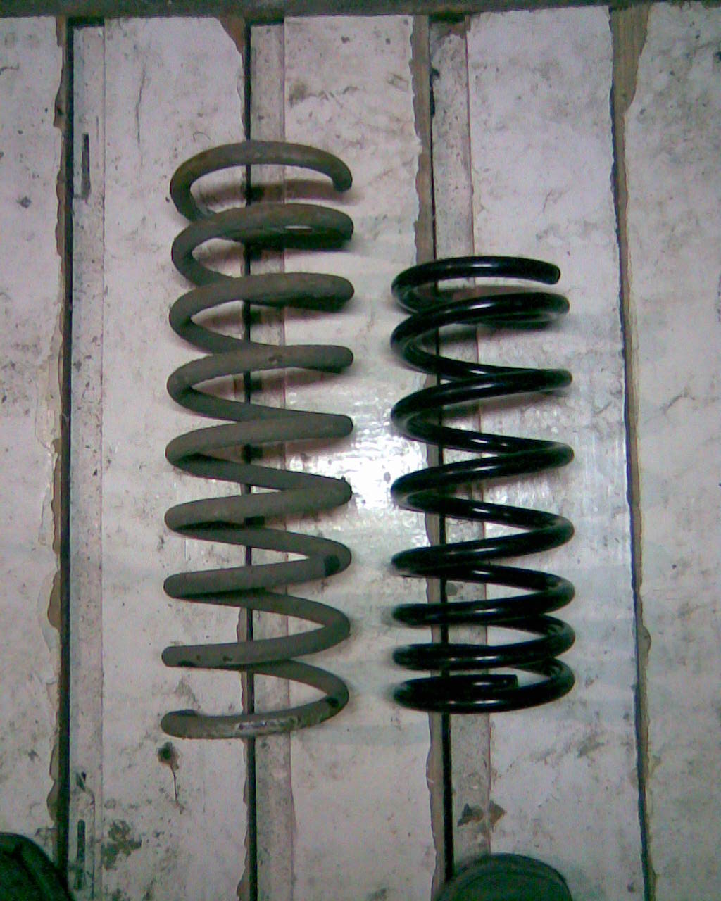

У меня стояли гдето см 35, может чуть меньше, померяй линейкой, а аморы какие, такие же какие стояли, или другие, сделай фото, тарых и новых.
СообщениеДобавлено: Ср авг 12, 2009 18:04
Сообщения: 753
Откуда: г. Донецк
Длина пружины ни о чем не говорит. Большая вероятность, что у тебя стояли заколхоженные, уж сильно она длинная по сравнению с оригиналом, тем более что родные пружины на задницу по длинне почти не отличаются (от 233мм до 238,6 мм).

Фотки новых и старых сделаю когда доберусь в гараж.
Аморы разних фирм (старые и новые) фирмы точно не помню.

Судя по твоему описанию и по фотке, у тебя стояли пружины задние от ВАЗ-2108. Они по виду хоть и длинные, но задницу не держат на правильной высоте.
А если поначалу (пока новые) и держат высоко, то на ямах дергают штоки амортизаторов на отрыв.
