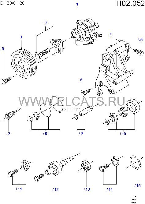

_JoNnY_ у тебя насос, по идее, как на мондюках, так что самый большой гемор это снять шкив, а сама разборка-сборка и замена сальника - довольно простые операции.
шкив люфтит на 5-7мм
врядли настолько, но осевой люфт вала - это нормально.

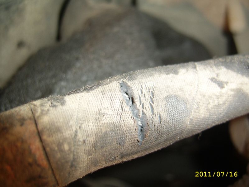

Разобрал весь передок,чтобы снять рейку(наконец-то). На одном шланге(длинном) обнаружил трещину резины на изгибе,под резинкой виден металл,похоже шланг внутри металлический(плетеный вроде), а снаружи резина. Потечет или нет под давлением? может кто сталкивался.

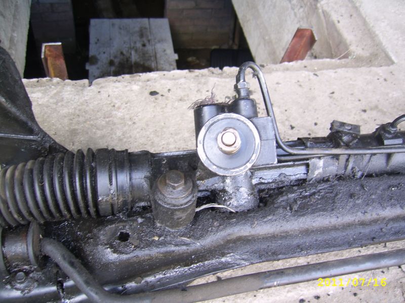

Добрался,наконец-то,до своей рейки,которая год мне мозг рушила. снял подрамник,извлек из под машины-зрелище не из приятных,не подрамник а кусок грязи,чистил целый час.
SSA42066.JPG [ 131.15 КБ | Просмотров: 3728 ]
СообщениеДобавлено: Чт июл 21, 2011 0:32
Сообщения: 831
Откуда: Москва,САО

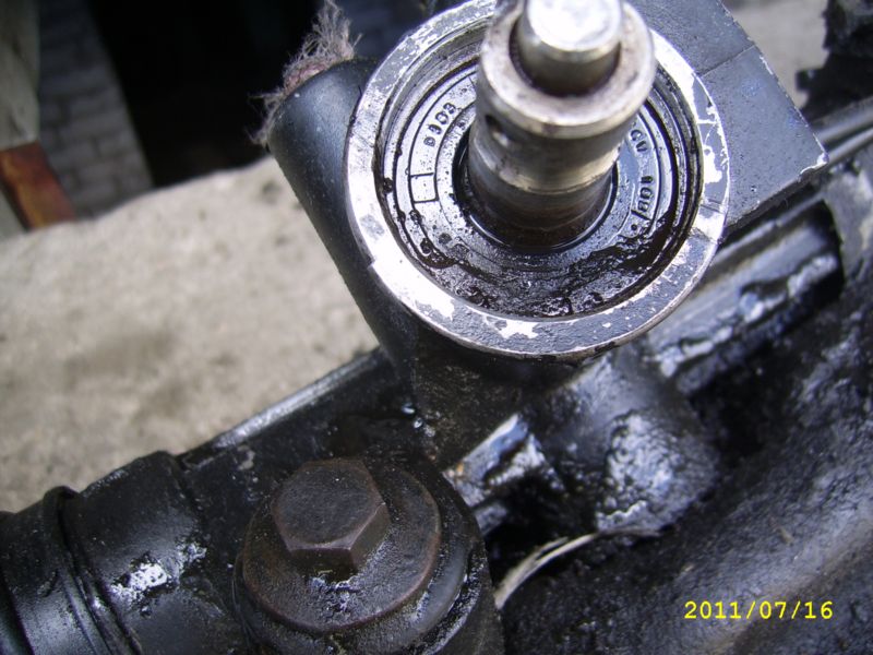

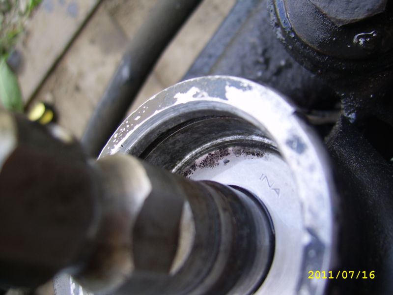

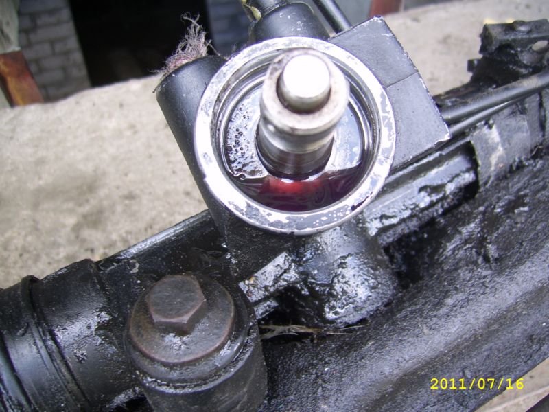

как все уже поняли,рейка у меня Вулфрат. Рейка,в отличии от ТВР не разборная,стоит в ней один сальник ,из него у меня и текло. Снял крышечку на д сальником,там грязная жижа. Извлек сальник и увидел,что под сальником с одной стороны глянцевая блестящая поверхность почернела,как раз там стоит жидкость,т.к. рейка стоит под наклоном. и на сальнике как раз в этом месте наслоения грязевые с торца,оттуда и сифонила жидкость. Сальник заменил,крышечку тоже. Пока сухо. Только вот подозрения на шланг,хотя и замазал эбоксидкой. А ценник на шланг веселый-3800р.
