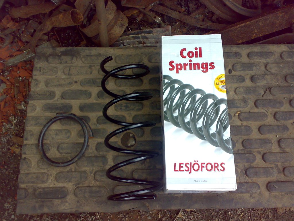

СообщениеДобавлено: Вт июн 30, 2009 16:56
Сегодня пришли пружины, размары такие, какие я писал, 1190рэ за штуку, рядом стоит виток от двенашки
30062009992.jpg [ 146.31 КБ | Просмотров: 3476 ]

СообщениеДобавлено: Вт июн 30, 2009 21:07
sasha1111
У меня такие же! :lol:
СообщениеДобавлено: Вт июн 30, 2009 21:48
Такая же фирма, и как они, почем ты брал?
СообщениеДобавлено: Вт июн 30, 2009 22:10
Мои мне обошлись по 1690р. одна,машинка поднялась прилично,ну и не сказал бы что твёрдые,а там хто их знает как будут ходить
