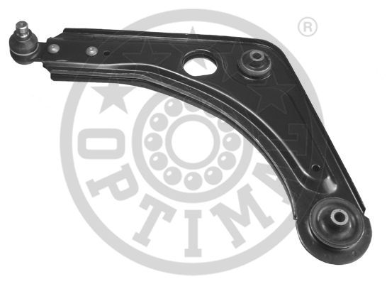

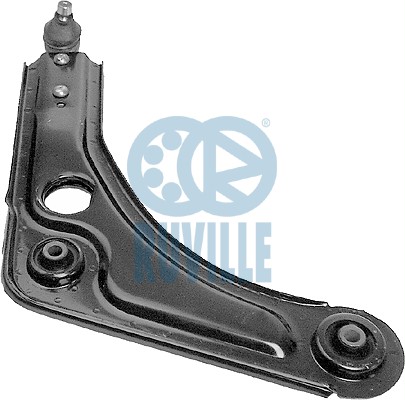

Кстати, чтоб по гаражам не пачкаться, вроде не оригинал, но и не в Одессе сделаны... И где они криво запрессованы?
ritsag%20pravij.jpg [ 39.29 КБ | Просмотров: 7868 ]
ritsag%20levij.jpg [ 22.87 КБ | Просмотров: 7868 ]

 Заголовок сообщения: Re: Передние рычаги.
СообщениеДобавлено: Пн мар 04, 2013 13:32
Сообщения: 1132
Все правильно, там глубина прессовки ограничивается снизу. До этого упора и прессуется.

Trukker ты бы мне ещё Formpart какие картинки подсунул, или Patron. Optimal самая гавёная фирма из турции которую я знаю, особенно мне понравились амморты:D
