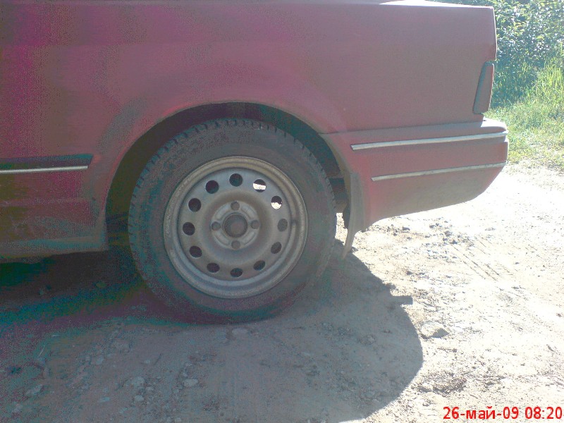

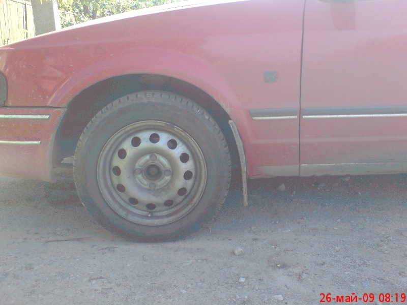

СообщениеДобавлено: Чт май 28, 2009 23:50
FAS писал(а):
Передок свой сфоткаешь!
DSC00051.JPG [ 126.23 КБ | Просмотров: 2462 ]
DSC00050.JPG [ 131.9 КБ | Просмотров: 2464 ]

Вот такая хрень получается, спереди буквально в два пальца зазор.
Сзади сантиметров 10. Падает на левую сторону при нажатии, не пружинит практически. Мож, просто пружине пипец приснился...
