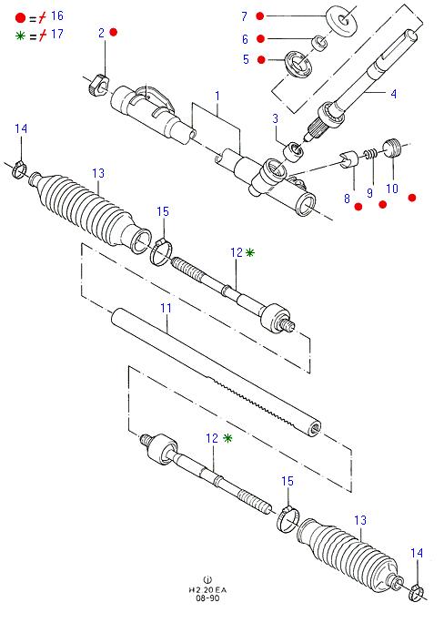

Димон писал(а):
у тебя разве с гуром?
Нет, у меня без ГУРа.
Но это не отменяет деталек под номерами 5 и 6 (5 - у меня есть пожившаяя 6 - нет вовсе, вместо нее там какое-то кольцо железное гармошкой сложенное).
Также неясно, что за подшипник 3.
Сломался у меня тот, что на оси 4 (он только в комплекте с осью).
H02.020 COMPONENTS - STEERING GEAR PINION.JPG [ 41.12 КБ | Просмотров: 5401 ]

Рейка разобранная?
Под цифрой пять - гайка, вторично фиксирует подшипник после нагартовки или плотно сидящего кольца. Детали под цифрой 6 не видел, не было. Возможно это и есть кольцо, уплотняющее большой подшипник. Вверху детали 5 расположен пыльник. деталь под номером 3, игольчатый подшипник, запрессованный в кожух рейки. Гайку 5 откручивал кличом от балгарки, слегка сточив штифты.
Разбирал два вида реек:
1- что на рисунке
2- не имеет детали 5 и гайка-заглушка металлическая под торцевую головку или "13" или "15"
большие подшипники прессуются на вал и дополнительно фиксируются лмбо нагартовкой, либо кольцом с натягом.
В рейке заменил детали: 2,8,9, большой подшипник. Игольчатый подшипник и пластмассовую гайку-заглушку оставил прежними.
Будут вопросы, стучись в асю.
Ескорт 92г. Зетек 1.8

Рейка разобранная, только большой подшипник внешней обоймой в трубе сидит, внутренней обоймой на валу (и такое чувство, что там еще подшипник под этой обоймой).
Мне пока стопорные кольца не снять (большое внутреннее, маленькое внешнее).
Регулировочная гайка у меня железная под торцевую головку на 17.
Ремкомплект 16 имеет номер 6156169 и стоит 1600. Неохота покупать.
Деталька 5 у меня обычный сальник. Никаких намеков на резьбу в нем нет.

Совершенно верно. твоя рейка под номером 2 в моем писалове. :) деталь под № 5 в твоем случае пыльник (наружнее кольцо металлическое, а внутреннее резинка) дальше идет стопорное, большое колцо - стопорит внешнюю обойму. Сам подшипник сидит на валу в натяг + нагартовка или дополнительная шайба и тож в натяг. Если нагартовка, то спиливай ножовкой. Что можно купить для ремонта рейки - подпятник - 110 рублей или меньше. втулка №2 - 120 рублей, подшипник № 6200 или 6202 не помню номер - подберешь - 60 рублей. вот с пыльником не подскажу, не покупал.

Подшипник 3 похоже остался на своем месте. У меня вал прямо без него вытащился.
Его же по хорошему то достать, проверить бы.
Как он там крепится?

dsa писал(а):
Текс.
Подшипник вытащить не удалось - не вытаскивал. очевидно то же - в натяг, плотная посадка.

нагартовка, наклепка - колцо, что крепит (фиксирует) внутреннюю обойму подшипника, обкатывается на спец оборудовании, одноразовое соединение, снимается режущим интсрументом.
А так же, фиксация кольца подшипника происходит за счет обычной шайбы, но подогнанной по диаметру вала для плотной посадки.
Так может тогда имеет смысл накернить тот конец рулевого вала, чтобы он плотнее вошел в обойму подшипника, чтобы подшипник работал.
Как думаешь?
А куда должен сниматься подшипник то с рулевого вала?
У меня, если смотреть сверху на рулевой вал, то идет сначала подшипник, потом стопорное кольцо, потом зубцы витые рабочей передачи. Получается, подшипник нужно вниз снимать. Стопорное кольцо убирать и вниз через зубцы.
Но мне что-то кажется он там не пройдет...

dsa писал(а):
Как думаешь?
возможно. конец вала имеет разрезанную часть. стоит попробовать. как то не додумал. спасибо за наводку. :)

dsa писал(а):
Подшипник снимается в обратноую сторону от зубцов. Найди трубу, внутренним диаметром 16, могу ошибаться, но подберешь по оставшейся видимой части внутреннего кольца подшипника. Выпрессуешь ударом. Стопорное кольцо, мы думали зачем оно нужно. так и не решили. очевидно для тех.операции. Можэт этим самым определяется посадочный размер в кожухе? Разбирал рейки, где такого кольца - между подшипником и зубцами - не было.
Чем фиксируется подшипник сверху? Нагартовки нет?

Текс, ну что же, я размонтировал до конца рейку свою.
Стопорные кольца снял, нагартовку эту срезал (это оказалась такая шайба на конус), малую обойму подшипника трубой выбил, большую обойму подшипника съемником вынял.
Подшипник 3 с номером 6072804 непохож ни на какой подшипник, а похож на втулку.
Ось 4 в нем болтается сильно, столько не накернишь, Стоит он всего 120 рублей, пожалуй, куплю да заменю.
Что ставить вместо нагартовки этой? Мне в голову пришло что то типа гровера подходящего диаметра, либо витка пружины подходящего диаметра и подходящей толщины витка.
Либо вообще ничем не надо фиксировать в эту сторону подшипник?
Может кто вспомнит номерок или как найти дешевый ремкомплект?
Стопорные кольца снял, нагартовку эту срезал (это оказалась такая шайба на конус, под номером 6 она на рисунке), малую обойму подшипника трубой выбил, большую обойму подшипника съемником вынял.
Вопрос - как снимается подшипник под номером 3, и что это за 120 р, что за втулка?
Советовался с токарями по поводу альтернативы замены нагартовки. В принципе - можно ничего не ставить, т.к. подшипник садится довольно плотно. Для страховки - подобрать шайбу и прессануть. Можно и гровер, а, зазор между подшипником и гровером выбрать набором шайб.
В экзисте ты сможешь заказать все по отдельности.

Текс.
Сходил сегодня к торговцам подшипниками и сальниками.
Купил подшипник с вышеназванными размерами 15x35x11 фирмы Craft с номером 6202 2RS за 24 рубля.
У торговцев был только один вопрос: открытый, закрытый или герметизированный подшипник нужен.
Я взял герметизированный (смазка заложена уже в подшипник и он закрыт сальниками, вскрывать такой нельзя ни в коем случае), а вот сейчас думаю, что нужно было брать открытый, т.к. все равно сальник выше него стоит и внутри рейки куча смазки.
Сальник тоже нашли (15x35x7 вроде бы), заказали, в понедельник будет. Соить будет меньше 40 рублей.
