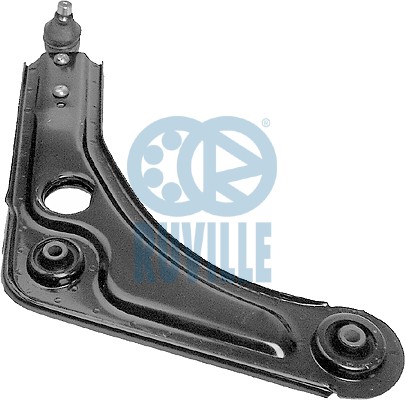

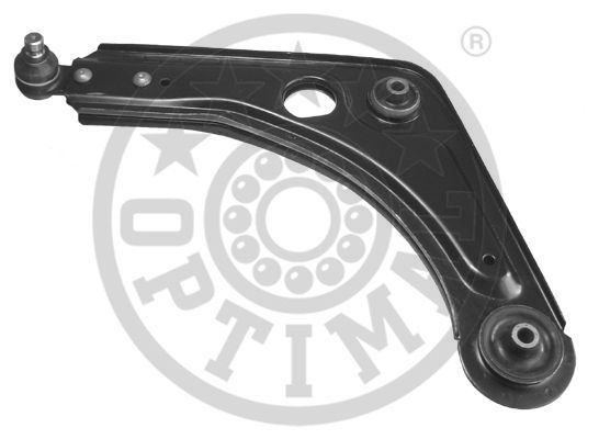

Рычаги взаимозаменяемые,переворачиваеш шаровую на 180 градусов -"правый рычаг становится " левым" и наоборот.

Вчера перепрессовывал у себя сайлентблоки. Задний сайлент в сечении - шляпа. Думаю в перевёрнутом виде работать будет по другому. А перезапресовать его "по правильному" не получится, потому что обойма в рычаге под сайлент имеет с одной стороны завольцовку типа упора для сайлента. Может это только на моих годах такое стали делать, но по любому надо уже смотреть, взаимозаменяемы или нет.

trukker писал(а):
Ну да, на одном рычаге этот сайлент сверху запрессовывается, на другом - снизу. Это, конечно, не совсем мне нравится, потому что то ли на правом, то ли на левом рычаге, когда рычаг доходит до нижнего положения, то край этой "шляпы" может за что-то там рядом задевать, и появится стук. На противоположном рычаге шляпа смотрит в другую сторону и не мешает. Но так придумали на заводе... Так что всё правильно.
 Заголовок сообщения: Re: передние рычаги
СообщениеДобавлено: Пт окт 05, 2012 21:02
Сообщения: 1132
Просто у Вас одинаковые рычаги - оба левых или оба правых и на одном из них развернут шаровой.
Сам корпус рычага технологически выполняется один, т.е. изготавливается на заводе одна и та же деталь. Разница между левым и правым получается лишь потом, когда запрессовываются сайленты и приклепывается корпус шарового шарнира.
В том то и дело, что посадка сайлентблока возможна только одним образом ввиду наличия завальцовки посадочного гнезда с одной стороны. Так что запрессовка сайлентов не может повлиять на правоту или левоту рычага. Шаровую можно поставить вверх тормашками, а сайлент никак!!! Соответственно: очень сильно сомневаюсь, что на заводе зачем то изобрели именно шляпу, хотя как ставь - всё равно. Больше похоже на чей то колхоз, если стоят два одинаковых рычага.
Кстати, когда перепрессовывал сайленты на 91-м годе давным давно, то, помниться мне, очень сильно озадачивался как сайленты правильно ставить. Такое ощущение, что ТАМ таких завольцовок не было. Тогда пофигу с какой стороны сайленты запихивать, можно и кверх тормашками. Тогда и рычаг будет ГУД!!! :lol:

Да, ребят. Остаётся сказать: я был не трезв, я приношу свои извинения!
Рычаги действительно из одного штампа, и шляпа действительно стоит по разному. :oops:
