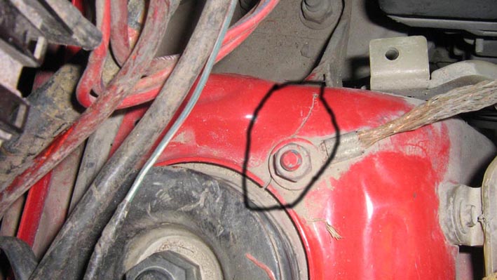

Может это из-за этого. Трещина на правом стакане.
IMG_6331.JPG [ 74.46 КБ | Просмотров: 2638 ]

Трещина тут не причём, имхо.

Миша а почему не причем?здесь крепится амартизационная стойка ,кстати у него с другой стороны на этом же стакане такая же трещина(в другом топике он писал),она же должна сидеть мертво а не юзать туда сюда,и от этого запросто может тянуть в сторону.katiu у тебя на каком то фото стояла распорная стойка так это ты ее снял что ли?

Нет не снимал. Эта распорка у знакомого на машине стоит. У меня нет такой распорки. Вот и думаю распорку себе такую поставить. Но для начало наверно надо заварить стакан?

не только заварить,но и обязательно проверить размеры,просто так стаканы не лопаются,поищи хорошего кузовщика все равно варить надо будет у тебя там вроде и под аккумом не все в порядке.А про распорки здесь гдето было много мнений и они не однозначны :lol:
ага... удар - трещина и кривость... может, предхоз в люк влетел еще до кучи и так несколько раз...
