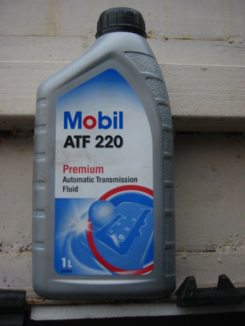

Комментарий к файлу: Новая жидкость для ГУРа.
(Вообще - лучше заливать более дорогой "Дексрон-3"
IMG_0806.JPG [ 72.36 КБ | Просмотров: 11475 ]

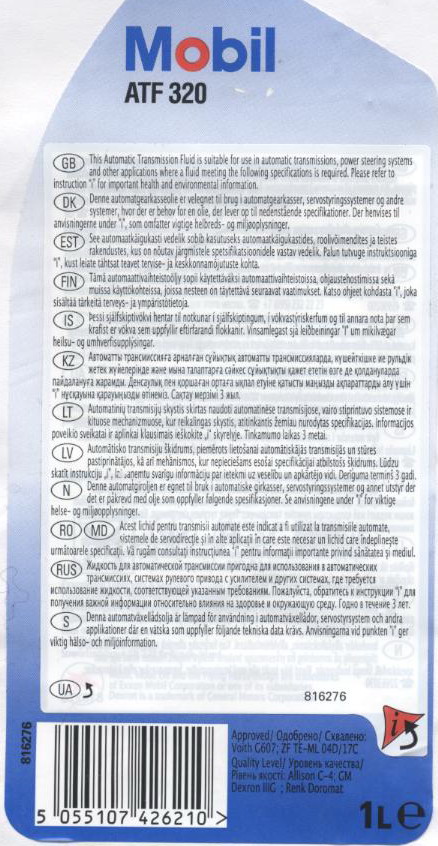

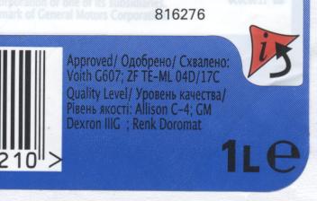

Комментарий к файлу: Применение и допуски указаны под этикеткой
IMG_0811.JPG [ 90.58 КБ | Просмотров: 11459 ]

А вот сдесь спецификация жидкости
img_08.jpg [ 16.91 КБ | Просмотров: 11453 ]
СообщениеДобавлено: Вс окт 22, 2006 23:02
там по англиски написано:
"Mobil oil and the Flying horse desing are tredemarks of Exxon Corporation or its subsidiaries."
Вроде типа "права Exxon защещены..."

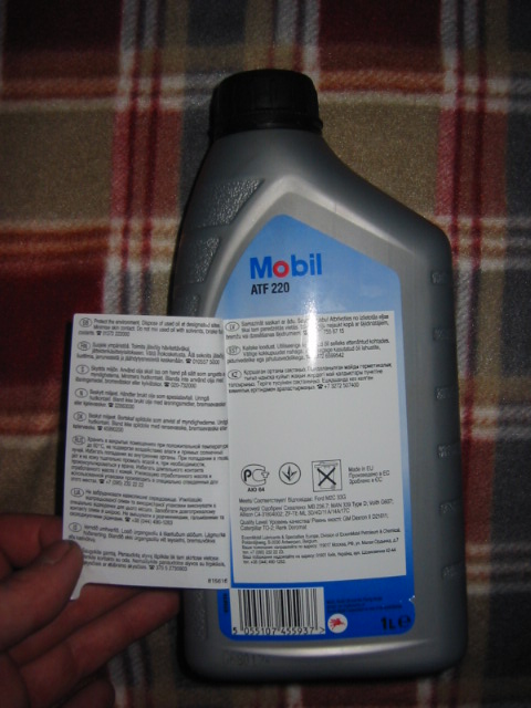

У меня вот такая:
Изображение 002.jpg [ 132.19 КБ | Просмотров: 11433 ]

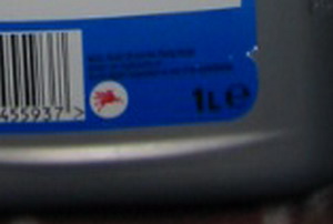

А вот собственно и спецификация. Пока на моей памяти все буржуйские жижи имели её именно там. Встрелались так же и со спецификацией по Форду...
Изображение 003.jpg [ 14.17 КБ | Просмотров: 11432 ]
