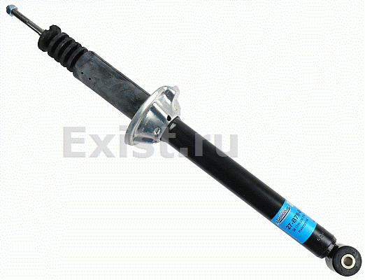

Ребята беда. Пол дня в гараже. Куча отборных матов, а эффекта ноль! Как в это недоразвитом аммортизаторе открутить чашку чтоб поменять пыльник и отбойник? И зажимал в тиски, обварачивая шток в толстый слой кардоны, и щипцами, и газовым, наконец уже зубилом молотить начал, не хватает усилия, всё равно прокручивается, а сильно сжимать шток побаиваюсь! На конях выкинул нахрен в яму до разбора полётов!
Комментарий к файлу: Чашка разберётесь сами где находится я думаю!

Стойки Kayaba Excel-G газомаслянные, пришли ко мне вчера, но не нравятся пыльники, тут на фото мягкий резиновый как у меня на родных были аммортах, отходили на ура, а 2 года назад по дурости Patron купил, гавно редкостное, там стояли пыльники больше похожи на что то пластмассовое, дак их рвало в ошмётки, и эти пришли с таким же гавном, хочу те которые родные стояли поставить, чтоб не лезть туда больше!

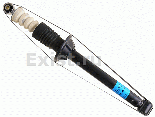

Вот такой у тебя амморт, называется найди 10 отличий, вот то что на этом рисунке отсутствует по сравнению с 1-ым, то и называетя чашкой! :P

Такая конструкция ставилась до 95-го года,верхняя опора крепится двумя шпильками.После 95-го шток с гайкой и верхняя опора с тремя шпильками.Насколько я знаю-конструкция №1 неразборная.
СообщениеДобавлено: Пн ноя 05, 2012 21:06
Мне тоже кажется, что на верхнем фото неразборная конструкция.
