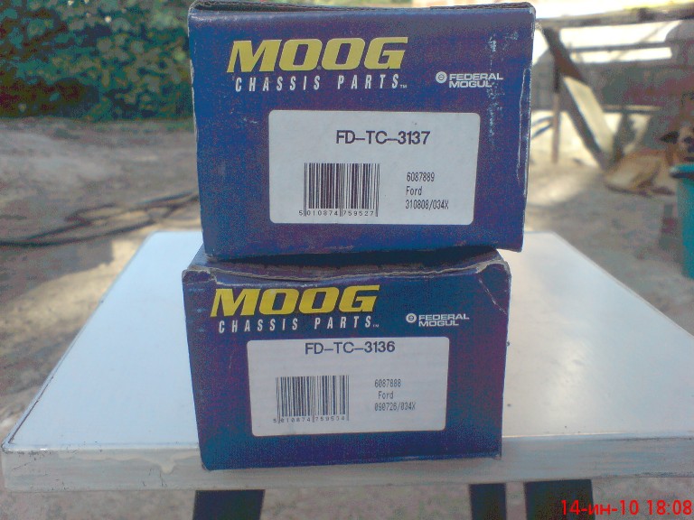

Но ведь я уже покупал 2 рычага которые оказались намного длиннее. Мне что в магазе от сиерры продали рычаги по вашему? Ладно возьму рычаги от МК-3.
И тут же вопрос по каким номера покупать рычаги от МК-3 на МК-4? Там есть какойто LX и не LX.
По стабилизатору поперечной устойчивости слышал отличия есть. У меня цельный на 22м диаметром...
FDTC3137 - левый
FDTC3136 - правый
Все это Moog.
ОЕМ: 6 087 888 и 6 087 889
Подойдут эти рычаги на МК-4?
Ford Orion - Один из лучших!
СообщениеДобавлено: Пн июн 14, 2010 20:21
Я последний раз ставил такие. Вот от них кробочки на фото.
DSC00116.JPG [ 108.63 КБ | Просмотров: 4158 ]

Bryking, очень благодарен.

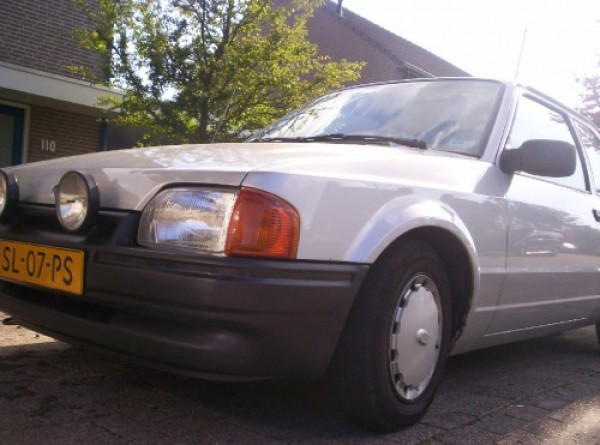

tsarik, он не американец! А обычный МК4!
Комментарий к файлу: И выглядит именно так! Тока ПТФ другие. Колпаки, цвет поворотников, и цвет кузова точь в точь как на фото!
Foto-QEPRGKM7.jpg [ 60.56 КБ | Просмотров: 4155 ]
СообщениеДобавлено: Вт июн 29, 2010 23:36
Зарегистрирован: Пн май 29, 2006 16:37
Сообщения: 33
Откуда: Россия, Самара
И даже молдингов нету как на фото, видимо на этой фотке бампер тоже меняли на форде. :)
