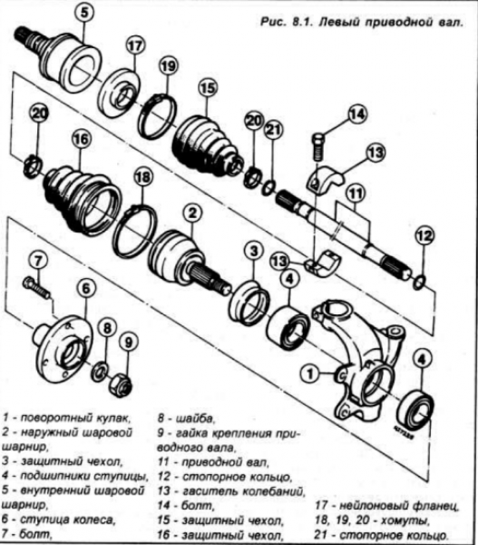

Несколько наводящих вопросов,скрежет как по металу или всё таки скрип ?При движении скрежет похож на то что что то трется во время кручения по чему то определённый промежуток времени или одноразово скрипнуло,царапнуло и всё.?При вывешеной машине скрипа(скрежета )нет?
СообщениеДобавлено: Пн ноя 09, 2009 23:59
Вот ещё вспомнил у кого то дело было в чехле №3 на рис. он задевал закулак и давал скрежет.
